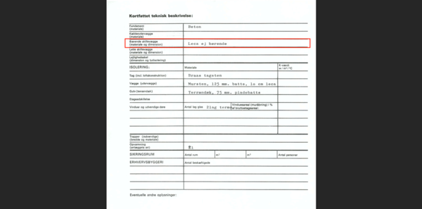

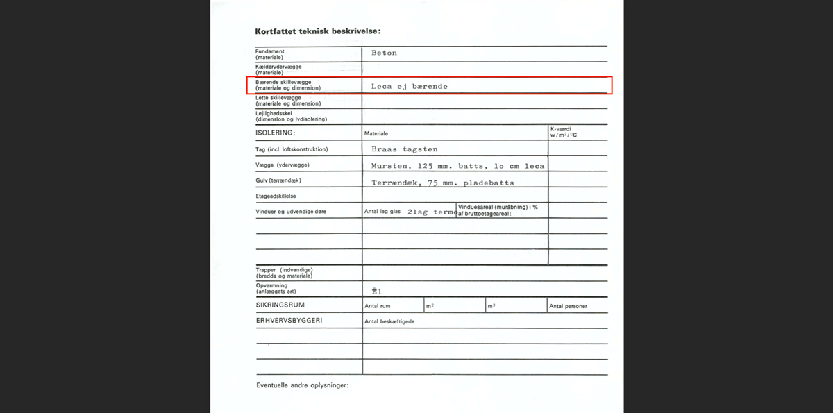

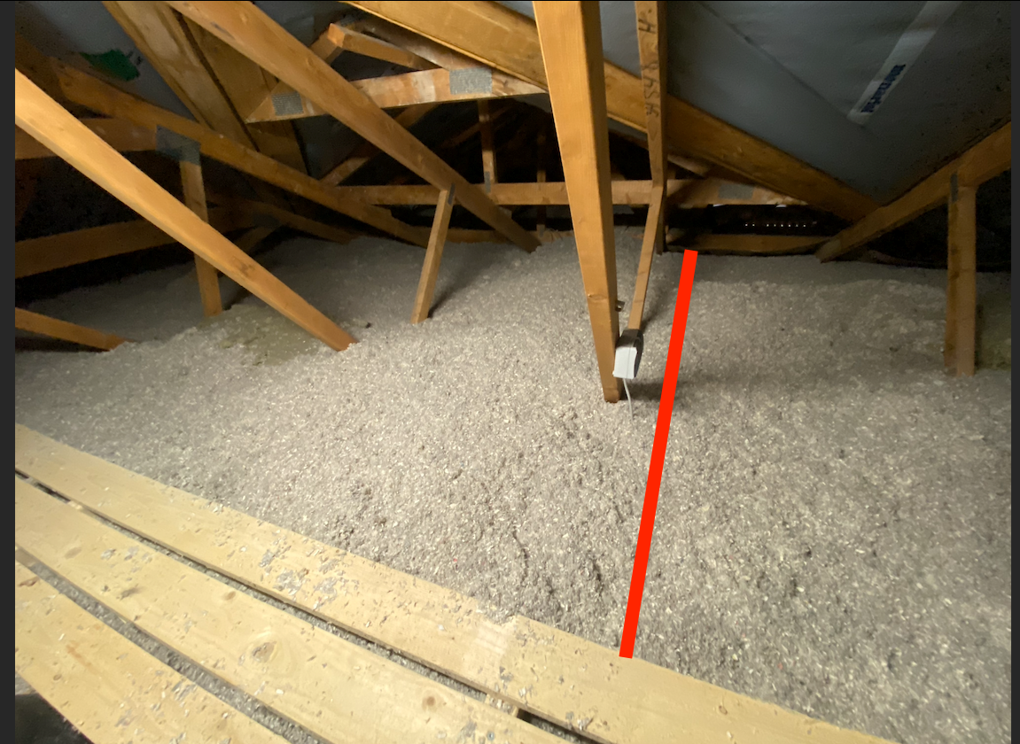

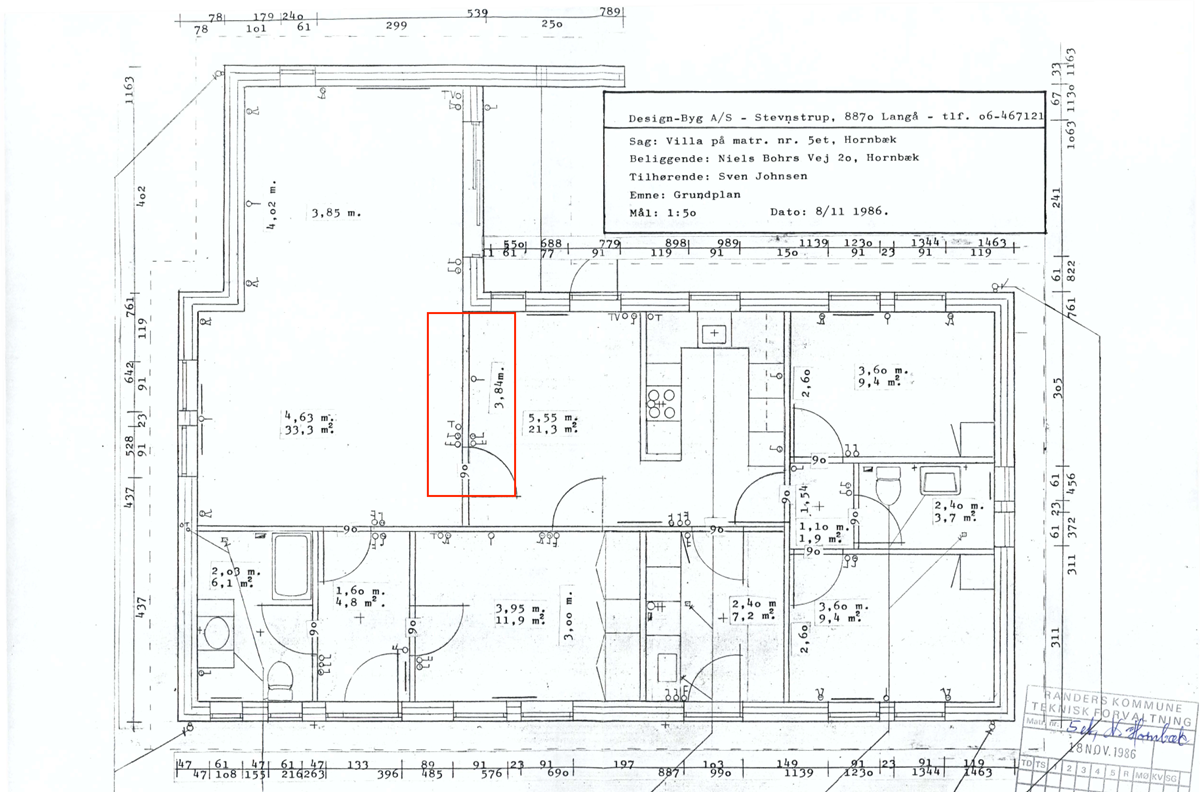

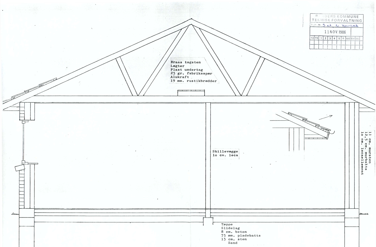

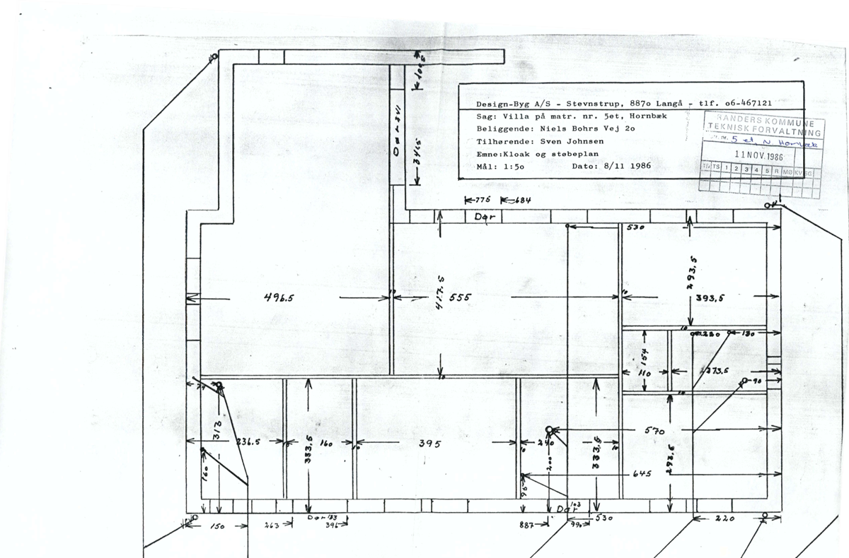

Vi vil gerne vælte en skillevæg mellem stue og køkken, og skal i den forbindelse selvfølgelig sikre os, at væggen ikke har en nødvendig funktion. Væggen er 10cm leca, og den er markeret med rød på vedhæftede byggetegning. Jeg er temmelig overbevist om, at væggen ikke er bærende, da spærene ligger på langs med muren, og desuden slet ikke hviler på den. Jeg har også vedhæftet et billede af loftrummet, hvor skillevæggen er forsøgt markeret.
Spørgsmålet er bare, om den har en anden nødvendig stabiliserende funktion for ydervæggene? Jeg tænker, om ydervæggen, der ligger i forlængelse af skillevæggen måske yder den nødvendige stabilisering, men jeg er ikke statiker :)

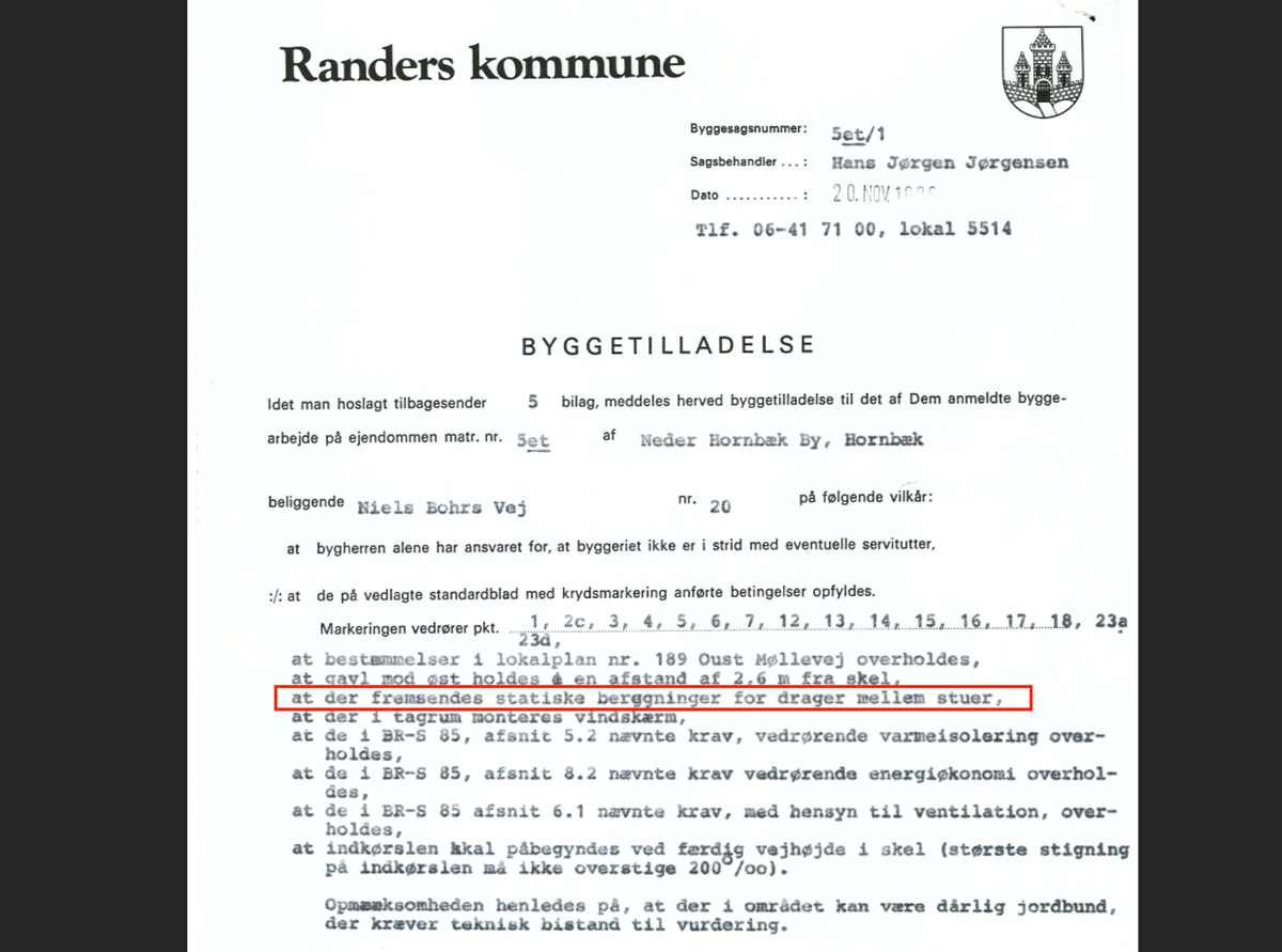

Derudover står der noget i den oprindelige byggetilladelse om "statiske beregninger for drager mellem stuer" (også vedhæftet). Jeg kan ikke finde de beregninger, og kommunen har dem heller ikke. Kan det have betydning for skillevæggen?

Ser ikke nogen bekymringer ved at rive denne væg ned.
Den bærer ikke noget - det gør gitterspær og midter-rem.
Væggen er allerede stabiliseret af udestuens væg (nord) og nord-væggen.
Gætter på at det er en let-væg-konstruktion lavet af lægter og gips/cellutex eller lign.

Væggen er bygget i Leca, og så vidt jeg husker er der armeringsjern i (vi satte franske døre i for 9 år siden, hvilket vi ikke rådførte os om) :)

Den mur er ikke bærende og heller ikke nødvendig for stabilitet. Ydermuren er jo netop et hjørne og er stabilt i sig selv. Jeg ville ikke have betænkeligheder overhovedet.
MHT. Drager: Så skal der være en bærende drager der hvor husets vinkel går ud. Mon ikke det er den man kan skimte på billedet fra loftrummet, ellers er den nede i isoleringen. Altså for enden af din røde streg. De 4 -5 spær på hoved huset skal jo holdes oppe, og denne drager hviler helt sikkert af på ydermuren.
