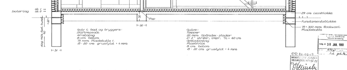

Jeg kigger på et 80er hus med nedstående gulv opbygning, som det kan ses er der 75mm mineral uld mellem strøerne.
Vil det være rentabelt at udskifte mineralulden med Kingspan tf70 i 70mm, eller 50mm og 20mm lagt i forbandt, herpå sporplader med varmefordelingsplader herpå gulvunderlag afsluttet med trægulv.
