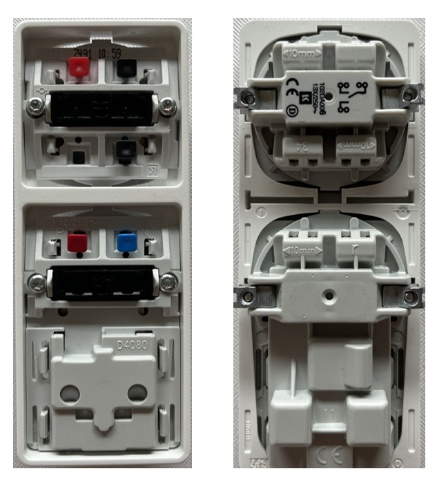

Håber en eller flere kan hjælpe mig med guide til udskift af et sæt gamle Fuga Minitangenter med korrespondance til ny (men gammel) Fuga. Det er altså ikke seneste model fuga jeg skifter til da jeg allerede har boret til modellen på billedet (den nye).

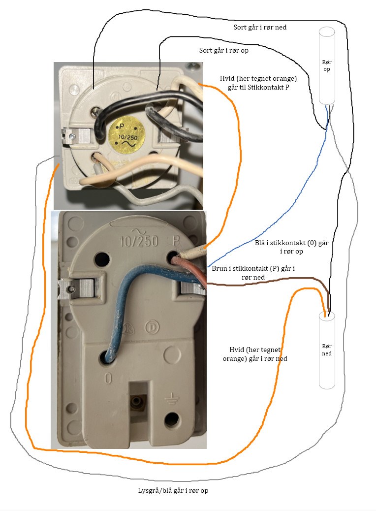

Stikkontakten er det ikke mange ben i da ledninger her er brun og blå og kontakten er markeret med henholdsvis 0 og P. Og har læst mig til at Fase oiftest er brun og er markeret med P eller L.
Mit problem er selve korrespondance afbryderen. Jeg kan ikke lige lure om det bare er en ”1 til 1”. Både gammel og nyere korrespondance har 3 huller at montere kabler i.Den gamle minitangent har angivet P ved venstre kabelindgang. Den nyere model er rød klemmer jo så til højre. Så måske det er spejlvendt. Jeg er i tvivl her
Tænkte jeg kunne anvende min pol søger trods jeg har læst flere steder at en sådan ikke er super anvendelig. Tænkte at jeg så kunne pejle mig frem til fasen. Men den lyster op ved begge øverste kabelindgange i den gamle kontakt. Så måske ikke så anvendeligt.

Du er på rette vej. Ledningerne fra den gamle afbryders P, skal i den røde klemme.
De andre flyttes så over i frie klemmer på den nye afbryder. Her er det ikke vigtigt, hvad der kommer til at sidde hvor. Dog skal de ledninger, som på nuværende tidspunkt sidder sammen, også sidde i samme klemme på den nye afbryder.

Det nye sæt skal monteres på samme måde som den gamle. Altså P klemmen er den røde i ny afbryder. Så skal du ikke tænke så meget over hvordan det vender osv.
Tak for hjælpen. Det virker præcis som det skal
