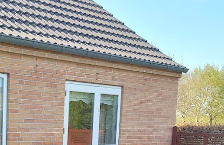

Kan jeg opsætte en markise i spærene med dette mur udhæng, som vist på billedet? De spærbeslag jeg kan skaffe er jeg i tvivl om at de er lange nok og om jeg kan komme ind til spæret?

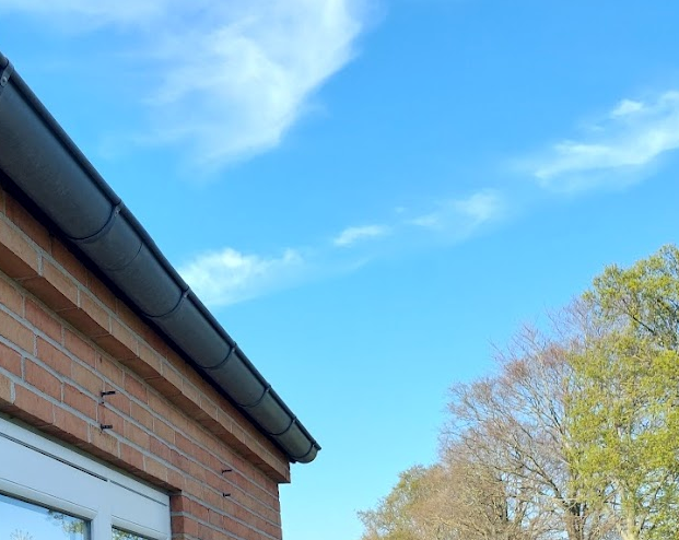

Bemærk de bolte som ses på billedet er i dag fjerne og markisen kommer for langt ned hvis jeg laver nye huller.
Uden lige og kende opbygningen, har jeg svært ved og se hvordan du vil få sådan et beslag forbi tagrenden? Kan den ikke sættes fast i muren oppe ved tagrenden
Man skruer IKKE en markise fast i de øverste skift😡🙂

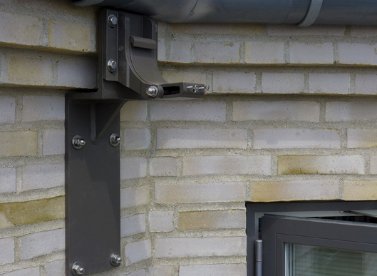

 Men der kan laves et beslag der kan gøre Markissen kommer derop..
Jeg får 3 af sådanne beslag fremstillet hos en smed. Johnm og jeg bolter i næst øverste skift
