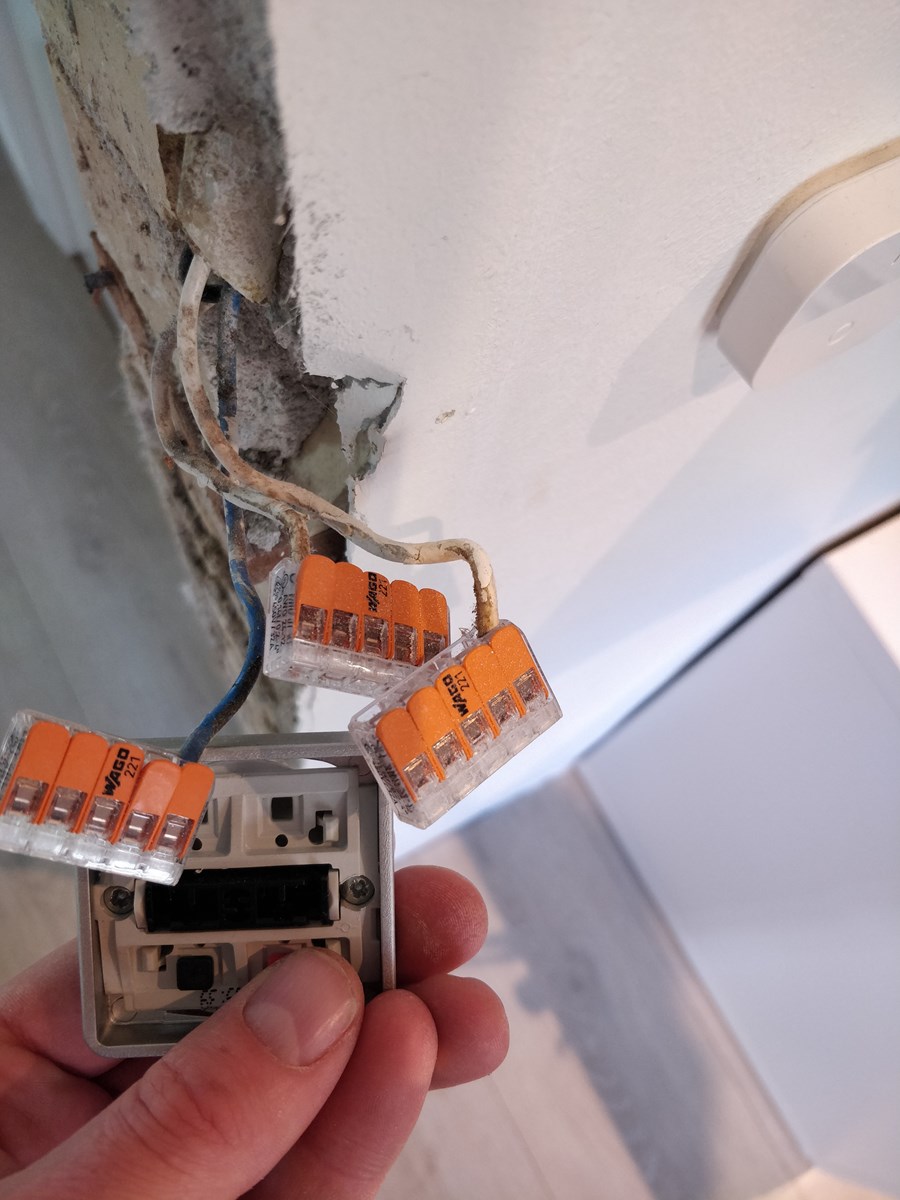

Jeg er netop i gang med at skifte en indvendig dør til et værelse. De gamle gerigter var med indbygget afbryder til værelsets lys. For noget tid siden, blev der installeret spots på værelset, og de blev tilsluttet på en anden "linje", således at den oprindelige afbryder i gerigt ikke længere skulle bruges.
Nu har jeg så omsider fjernet gerigter og den gamle afbryder, men har i samme ombæring mistet strømmen til spots og stikkontakter i gangen (lige ved siden af).
Der gik 2 hvide ledninger og 1 blå ledning til afbryderen. (Billede vedhæftet)
Kan jeg gøre ét eller andet for at bevare strømmen i gangen?
På forhånd tak😊
Gætter på at de 2 hvide ledninger sad lige ved siden af hinanden i afbryderen, og den blå i modsatte side af afbryderen. Så har den blå været brugt som tændledning, og fasen i de hvide. Prøv at samle de 2 hvide.
En god ide er altid at tage et billede før adskillelse.
Søren gæt kan jeg også gætte på. Så prøv det. Hvis du ikke skal bruge den blå ledning, så sæt en muffe på den.
Du skal faktisk montere afbryderen i det ny gerigt for ikke at lave en ulovlig skjult samling.
Tak for hjælpen! Det virkede!😊
Hvis det er kabler kan de "muffes" sammen for at lave det skjult, ellers kan du trække nyt, hvis det er i rør.
