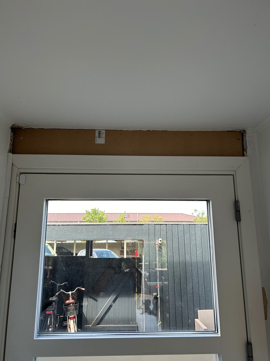

I vinter fik vi skiftet hoveddøren til en mere energi venlig model. Desværre ser det bare ikke super pænt ud.
Hvad vil være den bedste og nemmeste løsning?
På det her område, er jeg nok ikke den med de bedste ideer.
Jeg hat tænkt at pudse området op, men ved ikke om det kan blive tykt nok, eller om det er det korrekte at gøre.
Så alle råd vil virkelig være velkommen

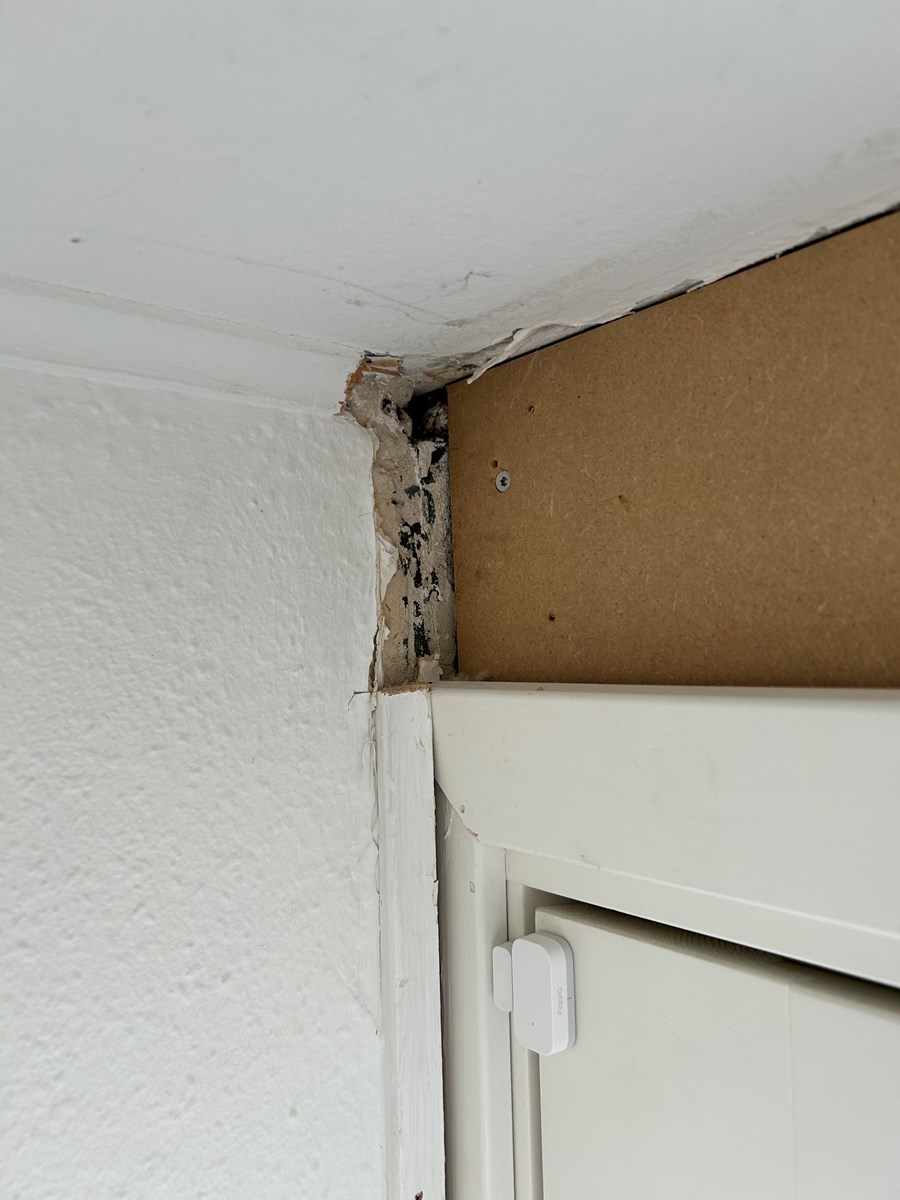

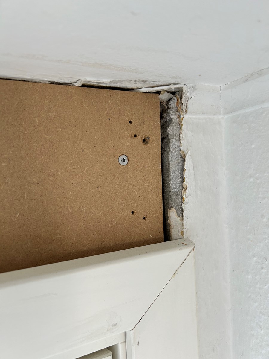

Det er lidt noget klamp der er lavet.
Afmonter indfatningen, og skift træpladen til et stykke fibergips. Fibergipsen skal naturligvis klodses op så den flugter med den eksisterende væg.
Hvis du pudser udenpå det stykke mdf kan du være 100% sikker på det falder af igen om kort tid.

Ja jeg synes også det er lidt noget skidt der er lavet.
Jeg må ud og have en anden plade.
Kan man sætte 2 uden på hinanden hvis det er ?
Er der et godt stykke til væggen ved siden af.
En fiber gips plade, vil man derefter sætte filt på eller hvordan ?
Mange tak for dit meget gode råd

 Du kan godt sætte 2 uden på hinanden, men det er lige så nemt at skrue 2 stumper på det der nu er indenunder så højden passer. Fibergipsen kan du bare efterfølgende spartle og male. Alternativt sætte savsmuldstapet på som på resten.
