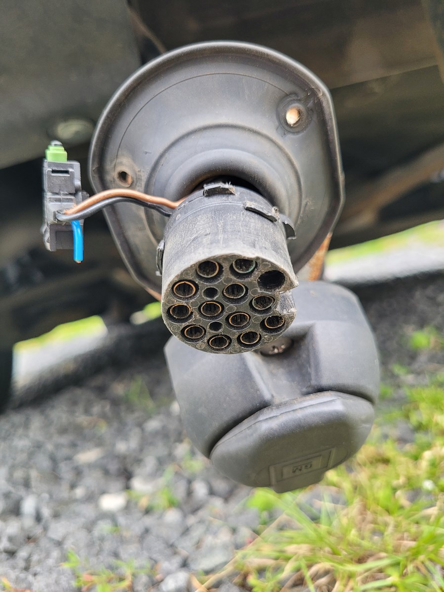

Jeg er ved at skifte anhængerstikket på min Opel Astra fra 2013 som er slidt og bliver ved at med at gå løs. Det er et 13 pol stik dåse hvori der sidder en lille kontakt med en brun og en sort ledning (billede).
Hvad er kontakten til? Kan jeg skifte mit nuværende stik ud med et almindeligt (uden kontakt) fra f.eks. biltema.
Derudover sidder der tre ledninger til stel (hul 3, 11 og 13). Har det betydning om man bytter om på dem?

Switchen er til at frakoble, det som ikke skal bruges når man kører med trailer, fx bakalarm.  Du bør få et nyt stik med afbryder. Alle tre ledninger skal til stel, så de kan ikke byttes med noget andet.
