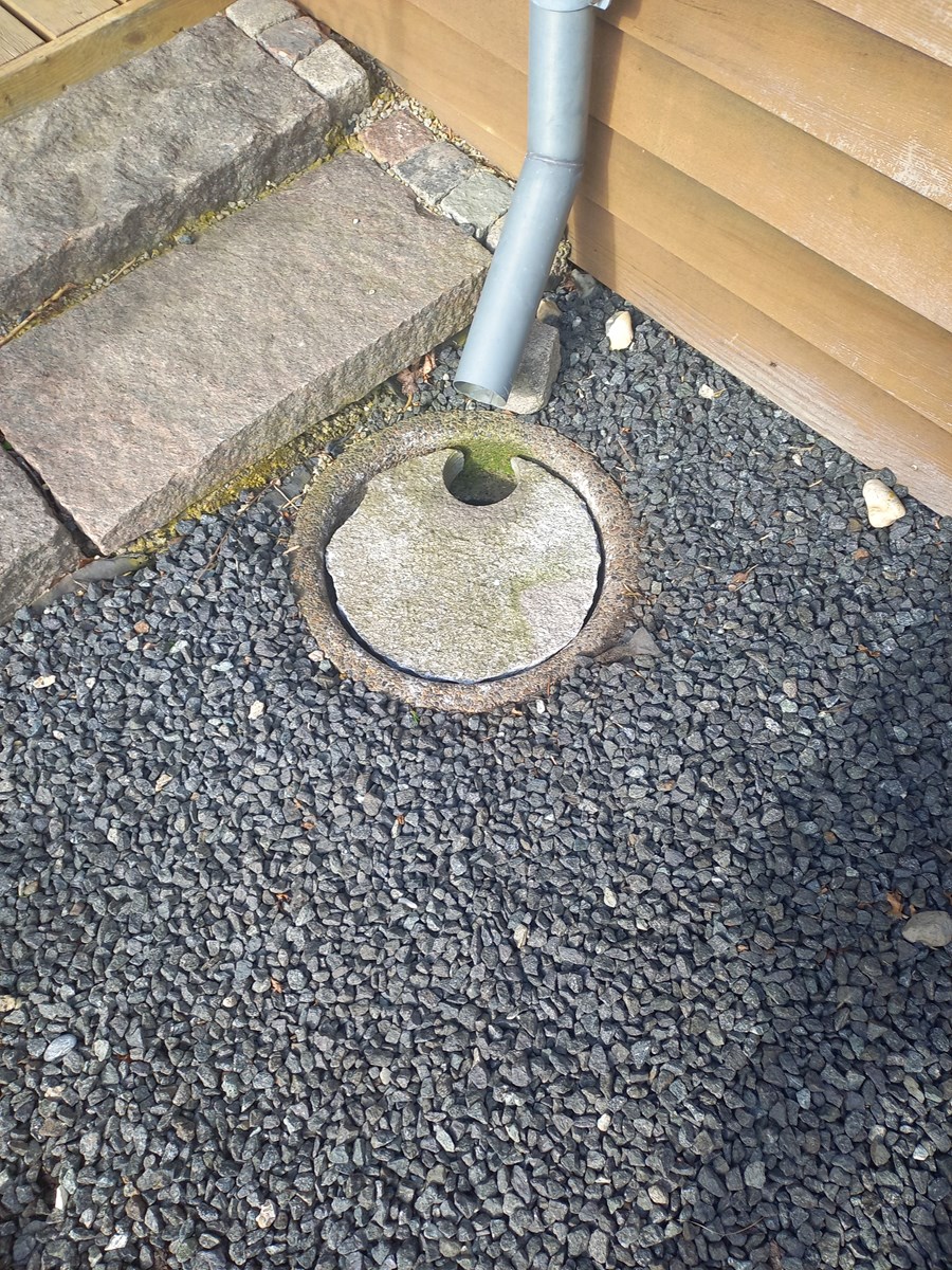

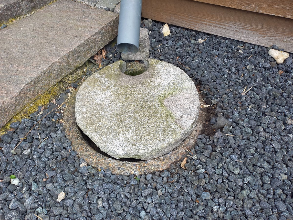

Har en regnvandsbrønd hvor der skal tilsluttes et nedløbsrør. Den forrige ejer har begavet mig med en brønd lavet af et betonrør med muffen opad. Muffen måler ø40 cm indvendigt øverst og 10 cm længere ned ø38 cm. Han har forsøgt sig med et dæksel i granit (eller noget der ligner), og tilsyneladende fået boret et hul til nedløbet samt forsøgt at tilhugge dækslet, så det kunne komme ned i muffen. Det kan det så ikke (endnu)! Dækslet er 6-7 cm tykt.
Er der nogen ide i at forsøge med yderligere tilhugning, eller er der en anden smart løsning?

Du kan godt fine nogle bøjninger så røret bliver ført ned i ​hullet i dækslet..
Den ideelle løsning ville være en ny ​tagbrønd i plast...

 Ja, nedløbsrøret er nok ikke udfordringen. Men jeg kommer ikke til at skifte hele brønden, selvom det ville være den korrekte løsning.

Lige en afsluttende update: Jeg har fravalgt rist, med tanke på alle de blade der plejer at lægge sig præcist der hvor brønden er sat (og fordi konen ikke syntes det var en løsning).
Så jeg har været i gang med hammer og mejsel, og nej, stenhuggeri er ikke mig, men nu ligger dækslet der i det mindste. Nu skal der så bare en bøjning og noget kravevæsen til nedløbet.
