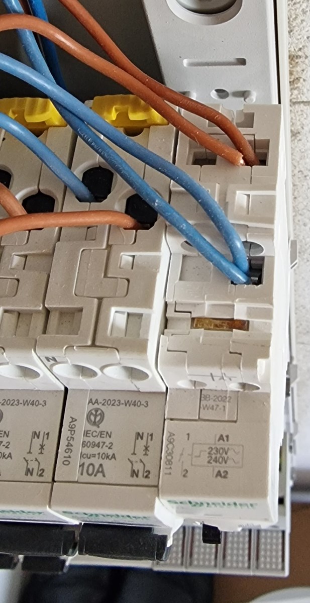

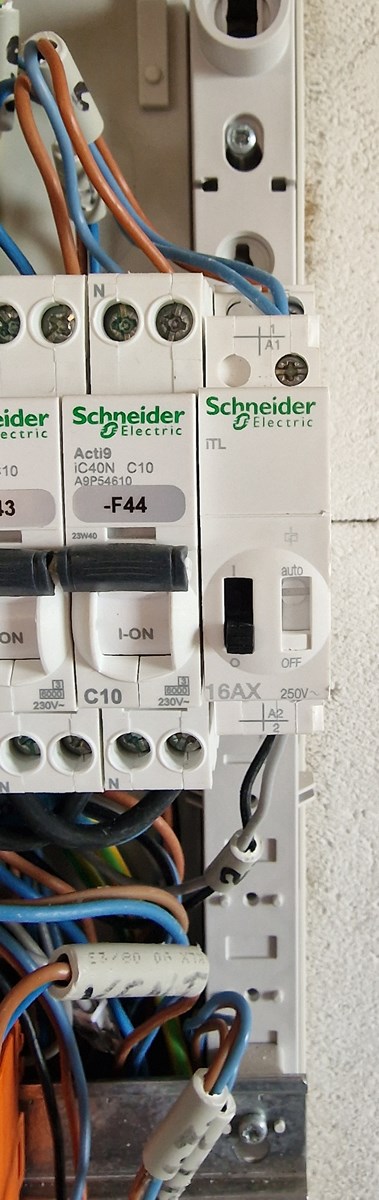

i helt nyt hus har jeg en gang med 5 stk. LED spotpærer i loftet, 3 stk. vippeafbryder med fjeder til at tænde/slukke dem og et kiprelæ i tavlen.

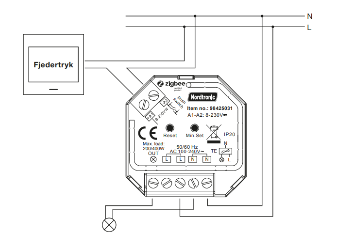

Jeg ønsker at udskifte kiprelæet med en Zigbee Box Dimmer, men vil gerne være 100% sikker på monteringen af ledningerne.
Nogen der kan hjælpe ?

Hvis du har lagt denne dæmper inde ved de andre på billedet så er det ikke lovlig. Du skal have en dæmper som sidder på DIN skinnen.
Hej Erik

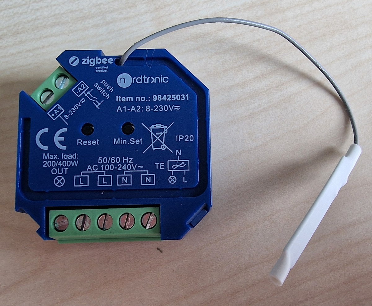

Tak for svar. Jeg har en holder der er lavet til Box Dimmeren, så den sidder fast på DIN skinnen.

Nordtronics egen holder til DIN-skinne er meget bred. Den fylder betydeligt mere end det originale kiprelæ. Den holder modulet på tværs. Det have været mere elegant hvis det blev holdt på højkant.
