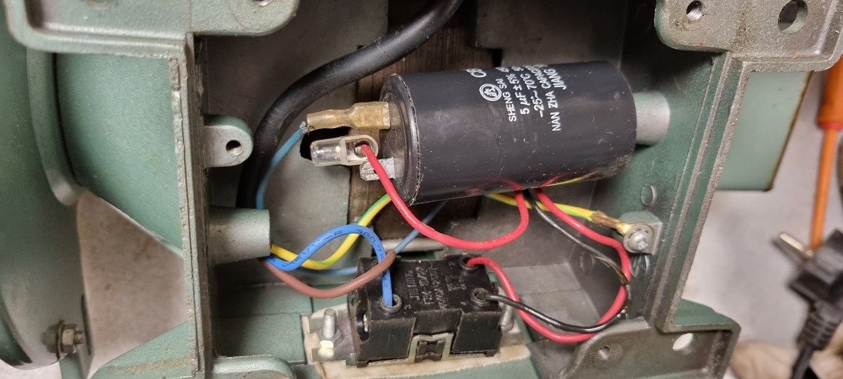

Jeg har købt en brugt Cromag 80036. Den kører fint, men har det problem, at den kører baglæns. Jeg har forsøgt at forbinde kondensatoren på forskellige måder, men intet hjælper. Hvis jeg afmonterer kondensatoren, kan jeg starte den i den rigtige retning ved at skubbe den i gang.
Kan du ikke vise et billede af den åbne klemmekasse?
Så den køre modsat retning af pilen på billedet ?
Så må der være nogle der har pillet i den...
Der kommer 2 røde, 1 sort og 1 blå ledning fra motoren. Den ene røde og den sorte sidder i kontakten, og den anden røde og den blå er forbundet til kondensatoren. Den røde på kondensatoren er afmonteret, og jeg kan så starte maskinen i den rigtige retning ved at skubbe den i gang.
Er det rigtigt set at der mangler et hun TAB-terminalstik / spadestik monteret på kondensatoren ?
Thomas_Mygind skrev den 10-07-2024 13:23:21
 Ja, det er rigtigt. Det kan skyldes, at spadestikket er faldet af eller kondensatoren er defekt.
Jeg har afmonteret den røde ledning på kondensatoren, for at undgå, at den starter i den forkerte retning.
