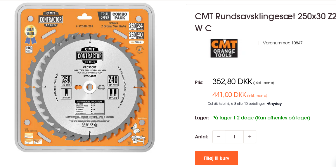

 Så tænker jeg både Z24 og Z40 kan bruges
Du kan købe et sæt CMT klinger her i ø 250 mm med ​2 klinger  en i z24 og ​en i z40. ​link​​​
