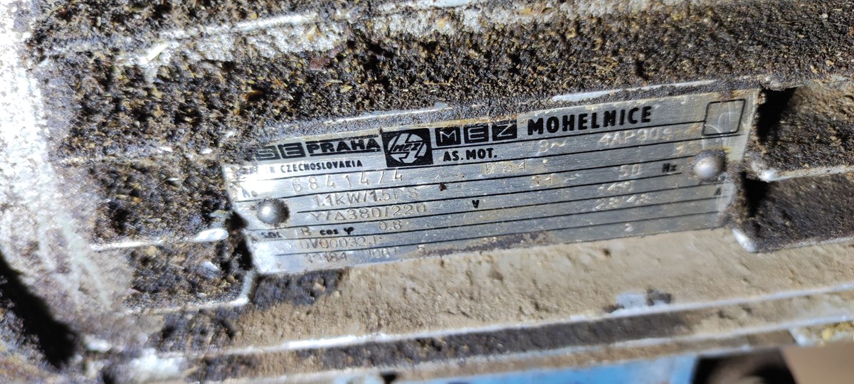

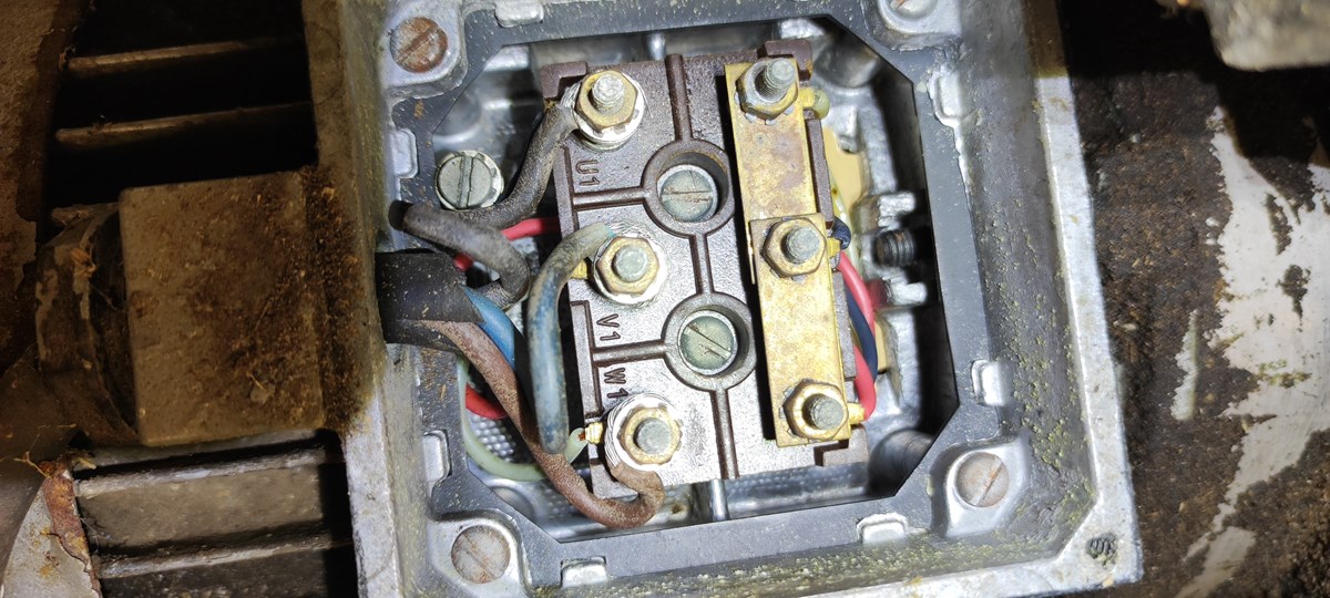

Tilslutning af CEE stik til motor Syndicate 95 8700 08-07-2024 13:20 Hej kloge hoveder đHar købt en gammel brĂŚndekløver med gammelt kraftstik monteret.Har kun CEE her pĂĽ stedet, sĂĽ dette skal monteres.Hvordan vil i monterer brun, blĂĽ og sort i et CEE stik?PĂĽ forhĂĽnd mange tak. 2 svar  Følg trĂĽden Annonce Annonce Annonce
S. Fabrin 19692 4400 08-07-2024 13:26 Du monterer ledningerne i klemmerne L1, L2 og L3. Hvis motoren kører forkert vej, bytter du to ledninger. Det er lige meget hvilke. fase
Syndicate TrĂĽdstarter 95 8700 08-07-2024 13:33 S. Fabrin skrev den 08-07-2024 13:26:06Du monterer ledningerne i klemmerne L1, L2 og L3. Hvis motoren kører forkert vej, bytter du to ledninger. Det er lige meget hvilke. Mange tak for hurtigt svar.Det er vĂŚrdsat.Ville vĂŚre sikker pĂĽ ikke at brĂŚnde motoren af! đ
