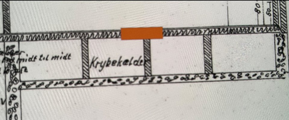

En krybekælder med støbt bund, hvorpå der er muret understøtter/vægge 60 cm høj i krybekælderen, der så fortsætter med mursten op i boligens indervægge. Og træ gulv (100kvm)
Jeg vil gerne fjerne krybekælder og få isolering i gulvet og støbe
Skal jeg have banket huller i den støbte bund el helt væk ? For så skal indervæggene vel også væk?
Hvis jeg kan nøjes med at banke huller kan jeg så beholde understøtter af mursten, el skal de skiftes ud stykvis med beton og pap ?

står der i original tegningerne hvad der ligger under terrændækket?
Trådens emne har været oppe før og der var det absurd mange huller, sand, isolering og nyt betondæk, så der ikke kommer fugt og råd i konstruktionen.
Idet kravene er 300 mm isolering er spørgsmålet, hvor meget ekstra loftshøjde du ønsker. Det er ikke billigst med ekstra isolering, men det er ihvertfald hurtigere og lettere end sand.
 Der står ikke noget under betonen
Jeg har læst de andre, men jeg synes ikke jeg fandt noget hvor hele krybekælderen var støbt. Og indervæggene er i i mursten både i og over krybe kælder
Det er mest om jeg kan afrette flamingo i og støbe el jeg skal fjerne det støbte og hvis ikke om væggene kan blive støbt med ind i det. Så jeg ikke skal til at støbe nye understøtter til væggene under i krybekælderen ​
