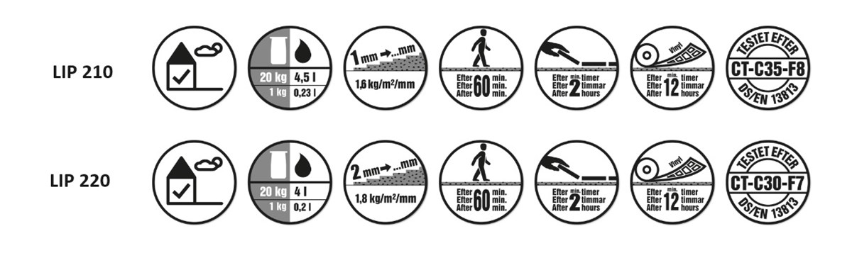

Forskel på LIP 210 og LIP 220? Aare 4 07-07-2024 18:56 Hej.Spørgsmålet er blevet stillet før, men aldrig besvaret.Hvad er den reelle forskel på LIP 210 og LIP 220? 5 svar Følg tråden Annonce Annonce Annonce
Martin.v 593 6800 07-07-2024 20:52 Tænker at 220 er bedre til og opbygge fald med, som det også fremgår af billeder - samt der skal bruges mindre vand, så det rækker selvfølgelig heller ikke så langt
Superdiy 2539 4200 07-07-2024 21:28 Martin.v skrev den 07-07-2024 20:52:08Tænker at 220 er bedre til og opbygge fald med, som det også fremgår af billeder - samt der skal bruges mindre vand, så det rækker selvfølgelig heller ikke så langt De er begge flydespartel, så de er totalt uegnede til faldopbygning.220 er beregnet til tykkere lag end 210, så skal du nivellere noget der er meget skævt er det den du skal vælge.Uden at være ekspert mener jeg også 220 kan bruges udendørs. Selvbygger med stort S.
ev elmand 30607 7480 07-07-2024 21:43 Både lip 210 og 220 er fine til fald opbygning. Man skal bare blande lidt mindre vand i, og så "styre " dem med retholdt / vaterpas indtil de begynder at sætte sig. Det har jeg set / lært af proff. gulvlæggere. Det nemmeste er at have ledere til at køre retskinne på. Har nogen samlet det, kan det skilles ad. Samles igen ? ?m.v.h. Erik (1/2 ekspert i mange ting)
Martin.v 593 6800 08-07-2024 08:33 210 kan du ligge ud af 1mm tykkelse, mens 220 kan laves i 2mm tykkelse, tænker det er sådan symbolerne skal forstås..
