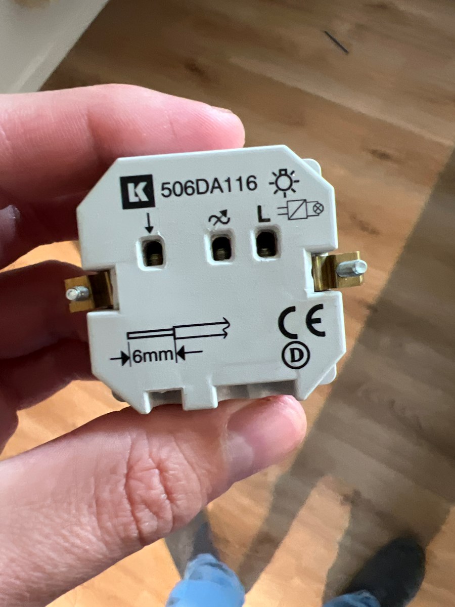

Kan du ikke vise et billede af den gamle dæmper set bagfra eller fortælle, hvilken dæmper det drejer sig om?
Sådan her
Den gamle dæmper er uden nullledning, så du skal have en nul koblet på den ny dæmper.
Fasen skal stadigvæk i L og tændledningen i bølgelinie.

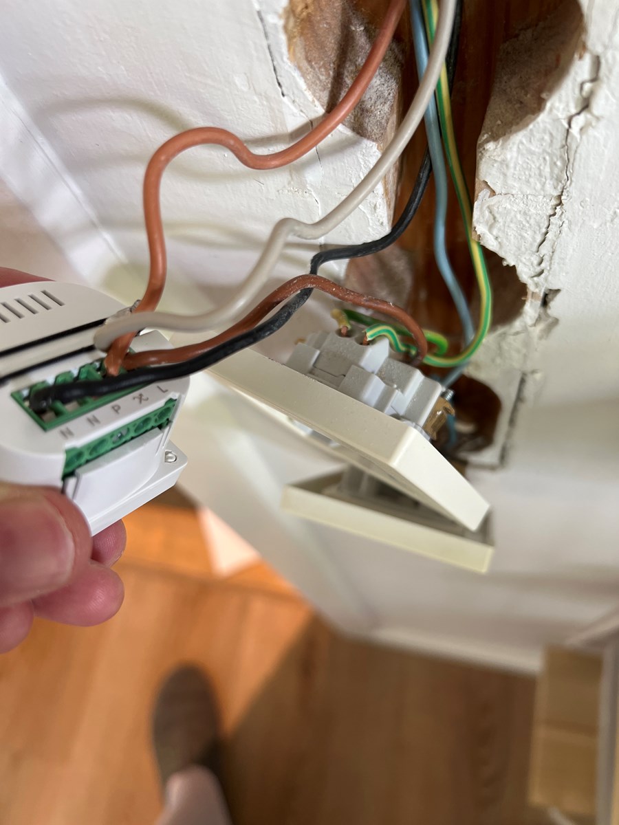

Når jeg har hvid og brun i fase, orange i bølge, og sort i nul. Så kan jeg tænde lyset med kontakten, men det blinker helt vild og slukker af sig selv ved at dæmpe helt ned og slukke. Den modsatte korrespondance afbryder kan kun slukke og ikke tænde lyset, nær dæmperen er monteret sådan her.
Den sorte i nulklemmen fjerne du og trækken en nul fra den lyseblå i stikkontakten. Du skal vise er billede af den anden korrespondanceafbryder set bagfra. Når du skriver at den anden korrespondanceafbryder kun kan slukke lyset, tyder det på at tændledningen er i den anden korrespondanceafbryder.
Så kan den desværre overhovedet ikke noget.

 Godt så er vi kommet til at den sorte nok ikke er tændledning. Men vi skal lige være sikre på om sort eller orange er tændledning. Det finder du ud af ved at sætte den sorte til fasen. Tænder lyset nu ved fuld styrke har du tændledningen, hvis det ikke kan slukkes ved den anden korrespondanceafbryder. Hvis du kan slukke med korrespondanceafbryderen, er det ikke tændledningen. Så laver du det samme med den orange ledning. Hvis den kan tænde lyset og det ikke ændres ved at slukke og tænde på korrespondanceafbryder, har du fundet tændledningen. Eller skriver du bare igen og husker billedet af korrespondanceafbryderen set bagfra.
Jeg foreslog at afmontere den "anden" korrespondance helt for at få din lysdæmper til at virke alene. Det er den metode som giver den simpleste fremgangsmåde.
