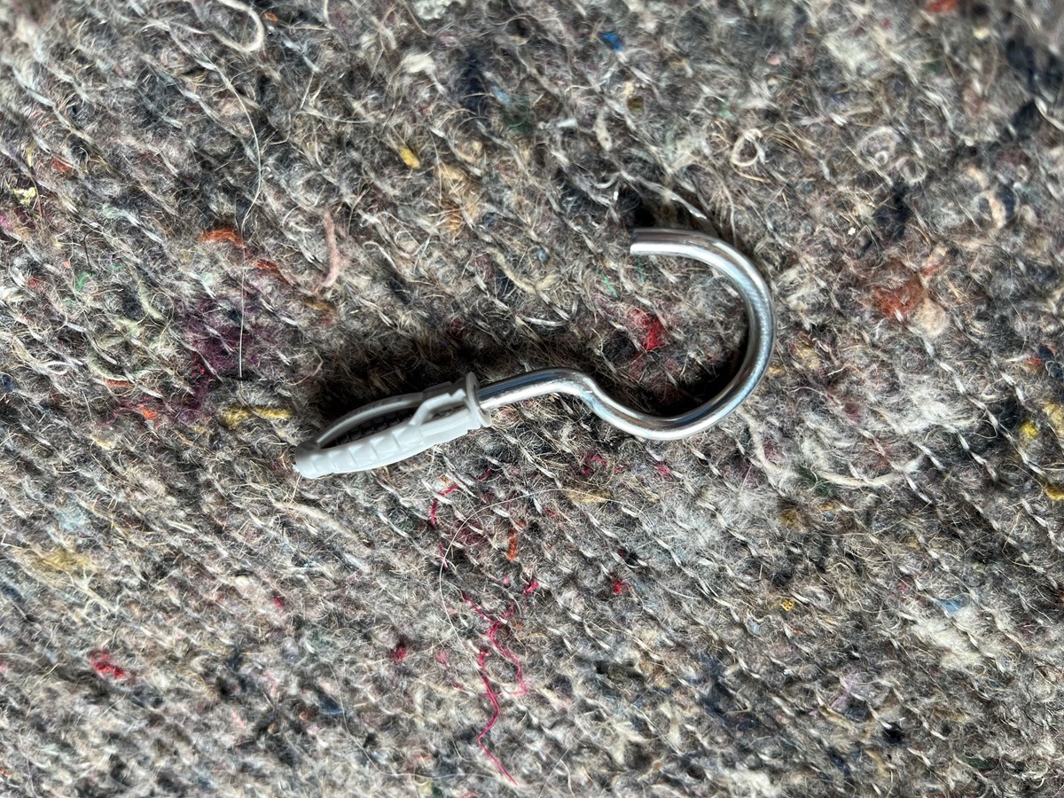

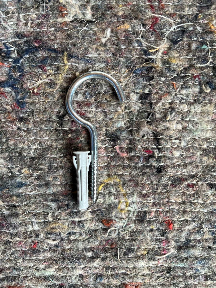

Den hænger i en krog i en Fischer SX Plus 5x25 rawplug.
Det er en 4 mm krog, så største skruestørrelse rawlpluggen kan tage. Gevindet er 20 mm langt. Har skruet den 20 mm op, plus en omdrejning med hånden og så blev den så stram at den ikke kunne drejes mere og så gav jeg den 1/2 til en omdrejning med tang. Så alt i alt, stikker den nok 23/24 mm gennem pluggen.

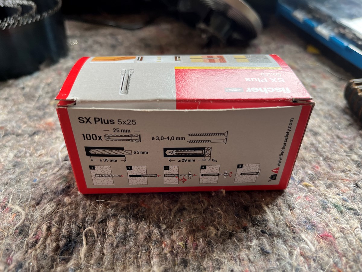

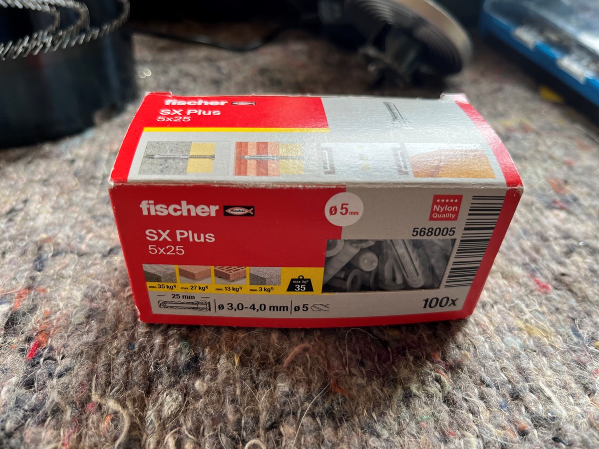

Kunne se på pakken, at fischer anbefaler 29 mm i længde. Blev lidt i tvivl da jeg læste det, fordi kan ikke dreje pluggen mere med hånden og tænkte det var rigeligt - når det er beton og lampen kun vejer 1,5 kg.
Har det med 29 mm en betydning?
