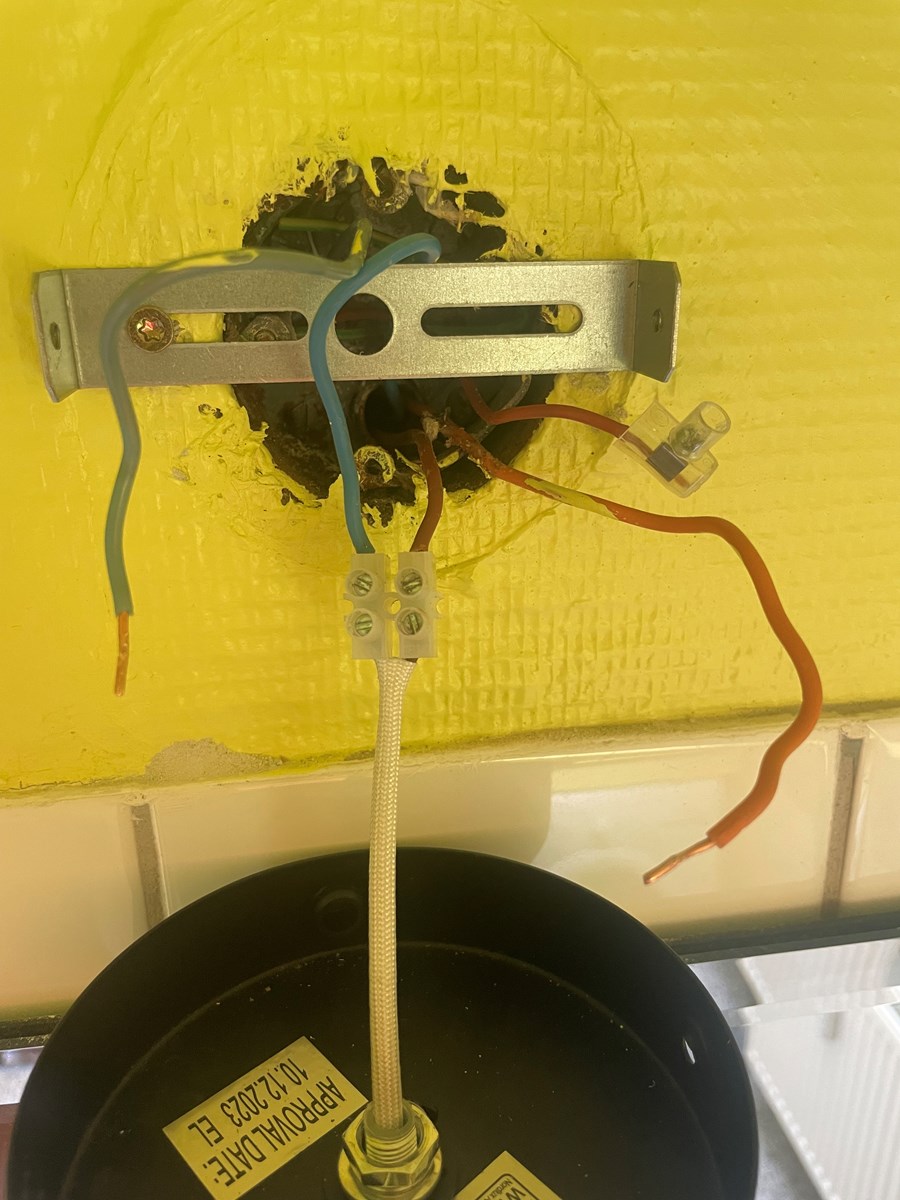

Hvordan samler jeg mon ledningerne korrekt?
Lampen kan lyse men ikke tænde og slukke på kontakten.
Så noget gør jeg forkert selv om jeg har prøvet mange kombinationer😀
Der er to blålige, to brune og 1 orange ledning ud af væggen.
Håber nogen kan hjælpe

Har du skilt noget ad, og er der noget andet i nærheden f.eks. en stikkontakt der nu ikke virker?
Umiddelbart vil jeg tro at de 2 blå ledninger skal kobles samnen, og de 2 brune skal kobles sammen.
Din lampe skal ret sikkert kobles til blå og orange (orange er sikkert tændledning). Normalt er blå nul, og brun er fase (konstant strøm).
Tak.
Desværre kan jeg ikke finde ud af hvor den orange sidder korrekt.
Sammen med den brune sker intet.
Sammen med den blå går relæet.
Jeg har ikke skilt noget ad. Der var ikke monteret lampe før.
Stikkontakter virker og lampen lyser også. Kan bare ikke slukke på kontakten
Lampen monteres på blå og orange.
Så den brune der kommer ud af lampen skal ikke bruges?
Du skal bare gøre som søren skriver. Din lampe monterer du med den blå fra lampen til blå fra de to blå og den brune fra lampen til den orange.
Yes man’!
Det virker
Så de brune fra væggen skal ikke bruges?
Der skrives at de brune skal monteres sammen, så de skal bruges, bare ikke til lampen.
Den skal monteres i de blå med den ene leder.
Det er de brune som kommer med strøm hele tiden ( lampen lyser men kan ikke slukke)
Så løber det en tur forbi afbryder og denne tænder ( danner forbindelse mellem brun og orange) Hokus pokus lampen lyser. hvis den anden leder monteres på den orange.
