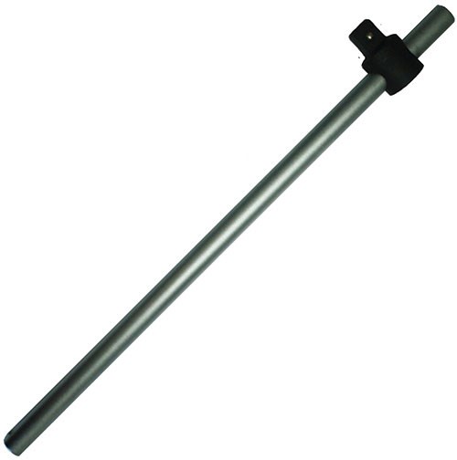

Men et top, og en tværstang fra et 3/4" topnøglesæt og 1,5 meter rør kunne klare det. (med en træklods som modhold, så kniven ikke kunne rotere.
Tak for alle forslagene. Det viste sig at løsningen var hhv en forlænger til fastnøgle på 46 cm og et led-håndtag med topnøgle på 60 cm for at løsne de sidste 2 bolte. Det ser ud til at de sad fast fordi oversiden af knivene var begyndt at tære... så har jeg lært at de bolte skal løsnes inden maskinen stilles ind for vinteren. Rust-løsner spray, hammer og varme fra blæselampe gjorde til gengæld ingen forskel.
