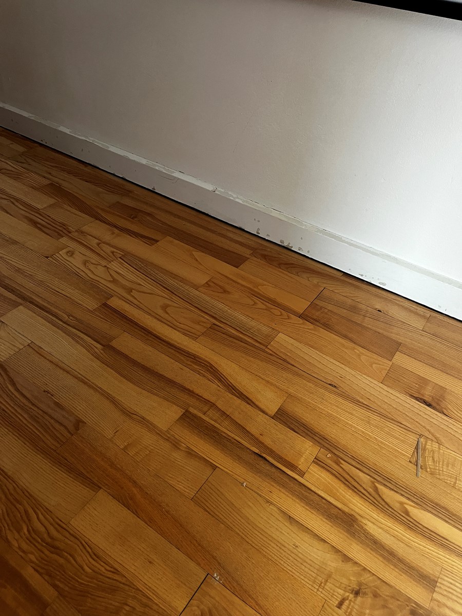

Fuge til mellem fodpanel og gulv?
Jeg skal snart have slebet gulve og vil i den forbindelse gerne lige give fodpanelerne en klat maling for at få frisket op igen. Der er dog flere steder i mit gamle hus, hvor panelerne "flyver" alt fra mellem 1-5mm over gulvet og jeg tænker at det vil komme til at se langt pænere ud, hvis dette fuges eller spartles op.
Findes der "den rette" løsning til sådan noget? Og det rette produkt?

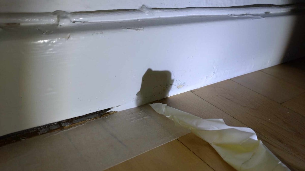

Så en gang malertape på gulvet, og fug mellemrummet...

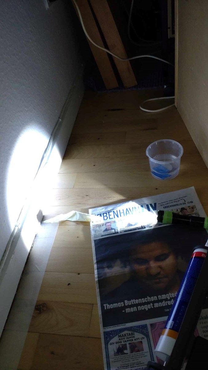

Jeg har også fuget det, rigelig med fugen, for at være sikker på at den tager fat i top og bund og har skrabet det overskydende med et kreditkort ( klippet med en saks som jeg vil have det) og duppet i sæbevand.
Har købt Danaseal 521, er ikke sikkert på at det er optimalt ( mht gulvvask), men noget skal man vælge.
Det er godt nok lidt hård at trykke ud, hvis hullet er lille.
Jeg har presset Fugebagstop ind først - fugen må ikke være for tyk.
