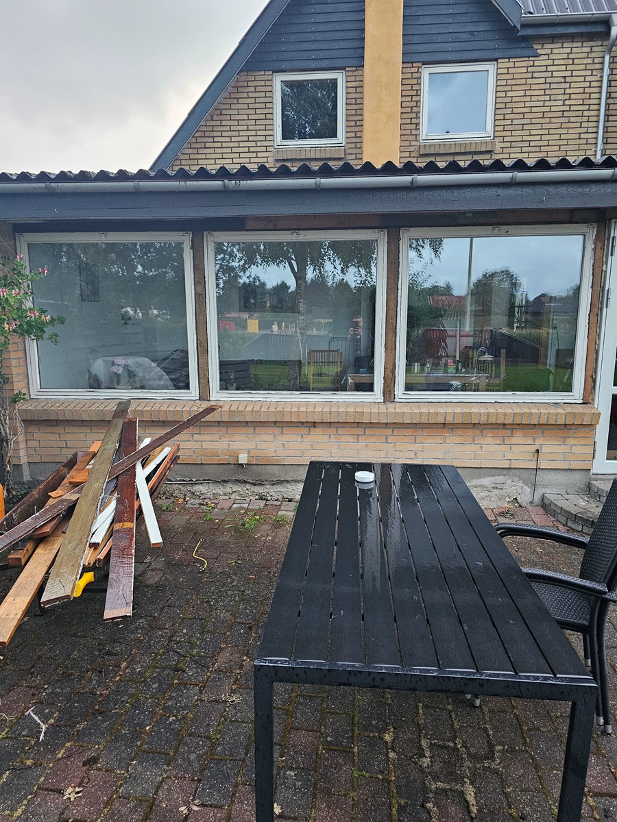

Hejsa forum. Jeg er ved at udskifte vinduer i min udestue fra 140 vinduet til 160 vinduer  plast så jeg vil gerne fjerne de stolper der står i midten. Men kan jeg det der er en rem over vinduet på 4,5 x 13 cm. Jeg ved godt at den ikke er stærk nok men hvis jeg ligger en ved siden af med samme mål. Og skruger dem sammen. Kan det gå eller er der en anden løsning ?

så bestiller du vinduerne som bærende
Jeg har desværre ikke bestilt dem som bærende🥲
Mekanikeren 44 skrev den 06-07-2024 07:10:24
 ja , så er der jo ikke så meget at gøre , det er jo noget der skal overvejes før man bestiller
skal overlæggeren være bærende bliver den jo meget højere , og dermed skal vinduerne være tilsvarende lavere
kan du ikke nå at få ændret ordren
Nej desværre jeg har fået de nye vinduer🥲, da jeg bestilte til hele huset på en gang.
Jeg overvejer at monter en H bjælke i jern over vinduerne
Bjælker bliver ikke meget stærkere gennem tykkelse men istedet gennem højde.
Du kan download appen træbjælker som giver dig en ide baseret på de andre mål. Allerbedste må være søjler imellem vinduerne.
du kan sikkert få dem tyndere ved at skifte til jern ( 40-50 mm), men så bliver du nød til at få en smed ind over for at vurdere hvor smal en profil du kan klare det med
