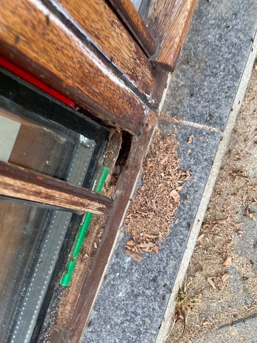

Sommerferien er startet og vinduer skal slibes og olieres som sædvanligt..
Jeg har taget tætningslister og opdaget masse af råd i bunden af vinduer og myrebor. Jeg har kradset et hul igennem bundstykket faktisk.
Det er mahogni vinduer fra 2002. Forsikringsskade eller jeg skal have nye vinduer?

Jeg nægter at tro på der findes en forsikring mod råd i 22 år gamle vinduer.
Du må have muldvarpen op af lommen….
Selvbygger med stort S.
Nogle forsikringer dækker, en bekendt har fået repareret et par vinduer i et 35 år gammelt hus, med de oprindelige vinduer, der var råd i, men er der råd i 2 vinduer, er det to selvstændige skader, så selvrisiko for begge.
Og de satte kun lus i hvor der der råd, så regn ikke med sprit nye vinduer...
Nye vinduer hvis du syntes.
Rep. hvis du gider.
Forsikring nej.
