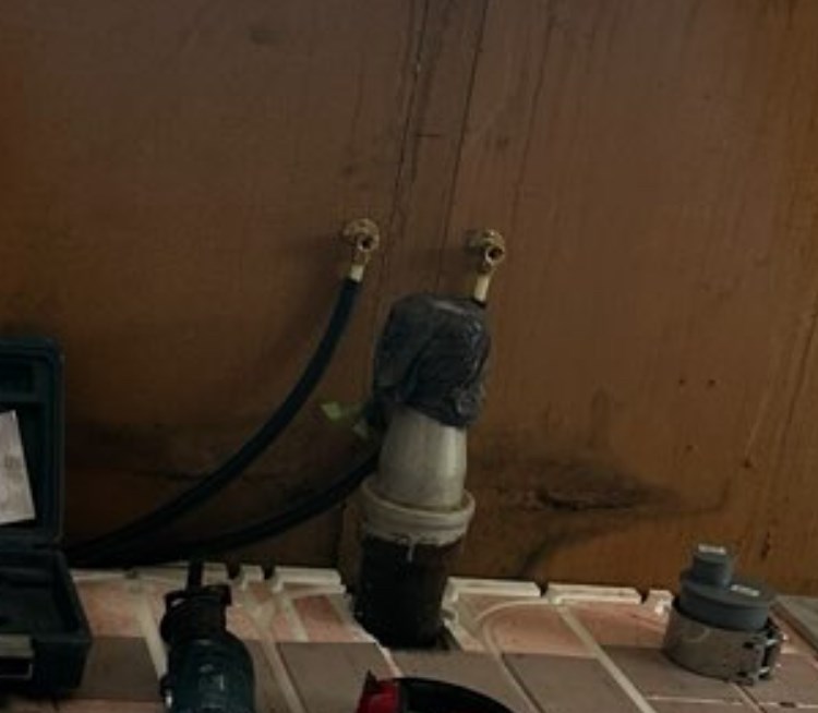

VVSeren har sat nye pex rør op som ses på billedet (afløb er også sænket efterfølgende).
Kan nogen vejlede mig ift hvordan jeg gør klar til vask og opvaskemaskine. Hvad skal jeg købe? Vasken skal side lige over og opvaskemaskinen til venstre for.
Tak
På den varme ( sikkert til venstre) skal du montere en nilhane LINK
På den kolde en kombineret hane LINK
Husk pakgarn og salve.
Du skal lige finde ud af om det er 1/2 " gevind Begge er blot eksempel, de findes sikkert hos den lokale byggemarked. Og du skal vælge afgang opad så det passer til aktuel tilslutning fra blandings batteri.
