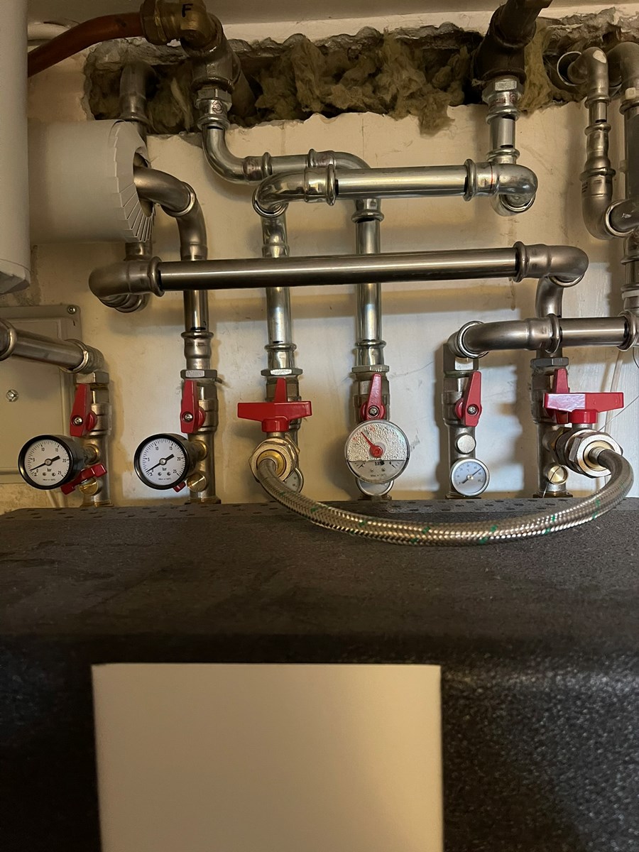

Er der en venlig sjæl, som kan hjælpe mig, med vand i på displayet på en trykventil? Er displayet lige til at pille af og tømme eller er det et underliggende problem?
Jeg fyldte vand på systemet for 2-3 uger siden og herefter oplevede jeg problemet.
Denne er tilsluttet en nyere fjernevarmeunit.
Der er en utæthed i dit manometer. Lev med det eller skift manometret. Det er en fejl i manometret, som er set før uden at manometret var ude af funktion.
Jeg synes at du skal få det skiftet. Så skal du få et i en bedre kvalitet. De to sorte manometre til venstre er i en bedre udførelse og de koster omkring 100 kr i løssalg (VVS'er tager helt sikker mere), så det vil stort set kun være arbejdsløn, hvis du ikke gør det selv.
Jeg ved ikke hvor mange ører der sparet ved at bruge et så simpelt manometer, men kravet til tryktest efter et fjernvarmeunit er ikke ret stort, så der er mulighed for at bruge et i en ringere kvalitet.
