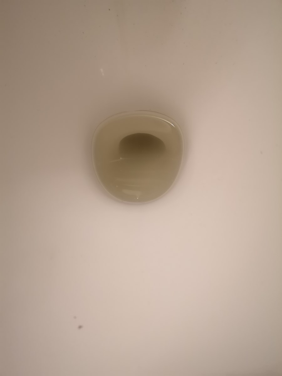

Vi har to toiletter i huset, begge  1 1/2 år gl og fra Ifø. Problemet findes kun i det ene.

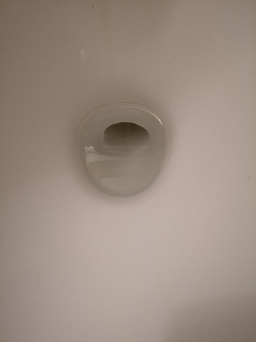

På billederne ses vandet i kummen en morgen før første brug og efter første skyl.
Aftenen før har jeg som det sidste givet toilettet en tur med børsten så vandet er klart. Om morgenen står kummen med misfarvet "mosevand". Det er ikke noget nyt det har været sådan længe. Hvor kan problemet stamme fra?
Jeg har samme problem og det er okker der er problemet. Det er der desværre ikke noget at gøre ved end, at sætte et okkerfilter på vandforsyningen, men det har jeg ikke prøvet. Det er sikkert også kun i det toilet i bruger mindst?
Dum som et bræt...Mvh Hans
Tak for svar, men det er faktisk i det mest brugte toilet! og det findes ikke i andre vandudtag
Mon ikke der sidder noget fast øverst i toilelettets afløb, som ved længere pause render baglæns ned I bunden?
Jeg ville finde noget til mekanisk at rense afløbet til første høje punkt efter skålen.
Hvordan ser cisternen ud?
Har der sat sig kalkbelægninger med kernrester fra rørerne i cisternen så kan de være med til at farve vandet.
