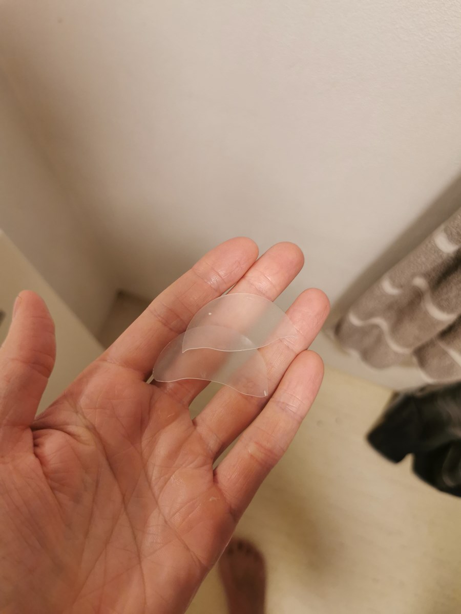

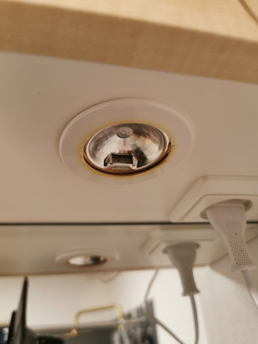

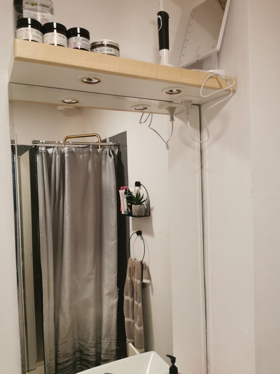

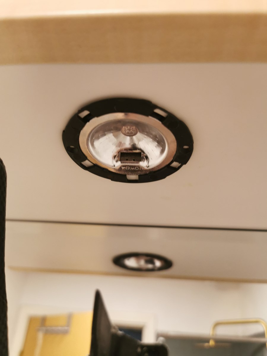

Hej allesammen,
Jeg har to spotlys med halogenpærer, hvor glasset er sprunget på grund af varmen fra pærerne. Jeg har taget pærerne ud, men er usikker på, om det er sikkert at have dem tilsluttet strøm, da de er placeret på et badeværelse (vådrum). Desuden bemærkede jeg, at der var lidt strøm, da jeg sidst rørte ved hylden. Er der nogen, der ved, om det er muligt at erstatte spotlyset på hylden selv, og hvordan man gør det? Jeg har vedhæftet et billede, hvor lysene kan ses.

Der er ikke noget farligt i, at pæren ikke er tilsluttet.

Før du begynder at udskifte de nuværende, så skal du sikre dig, at størrelsen på de nye er korrekte. Pil de nuværende spots ud, ved at lirke noget ind fra siden under den sorte ramme. Forsigtigt kan de så trækkes ud. De sidder fast med nogle metal-fjedre, som dem du kan se på billedet i linket.
Når du har fået dem ud, så mål diameter og dybde på hul og sammenlign med de nye.
