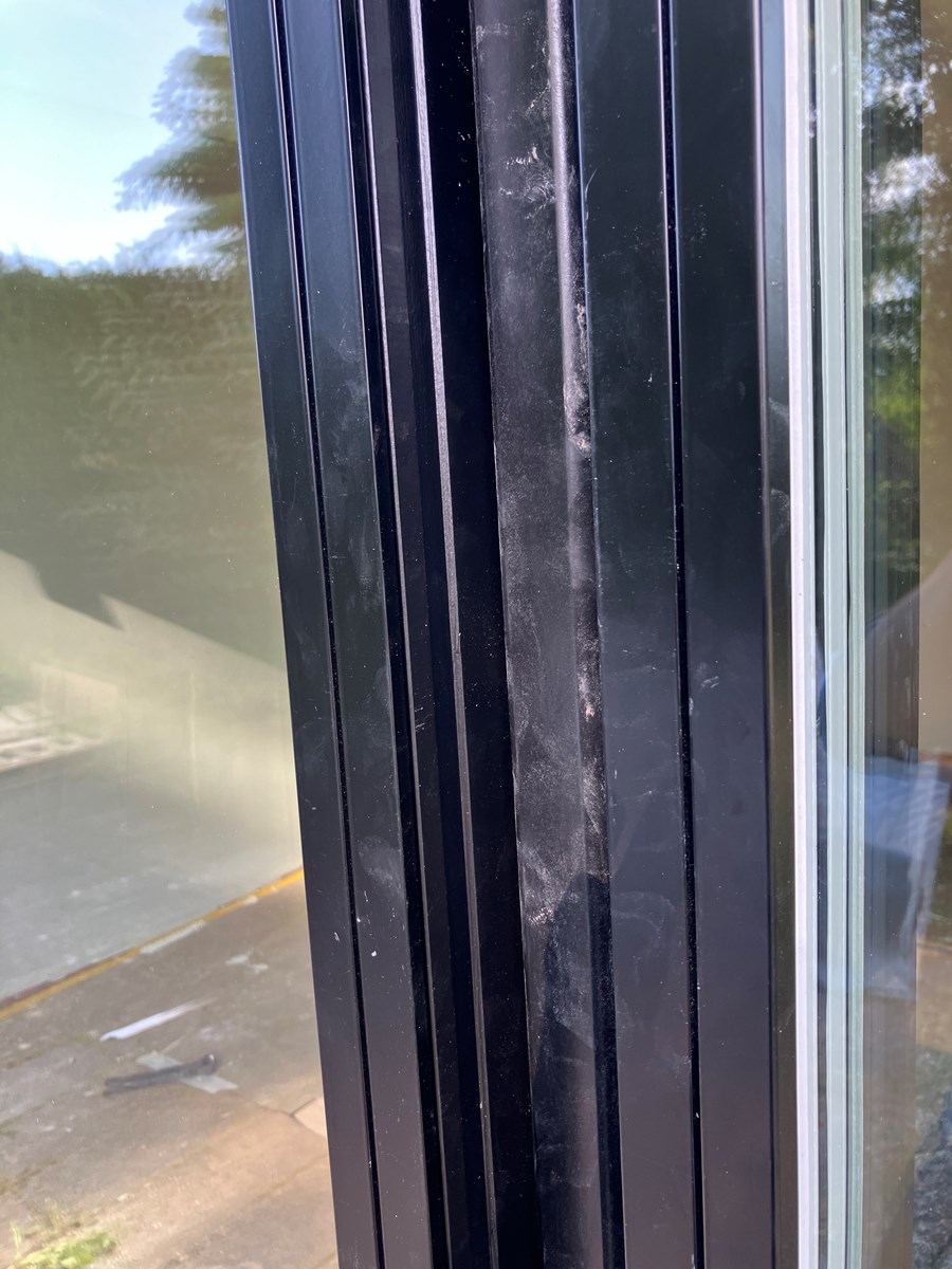

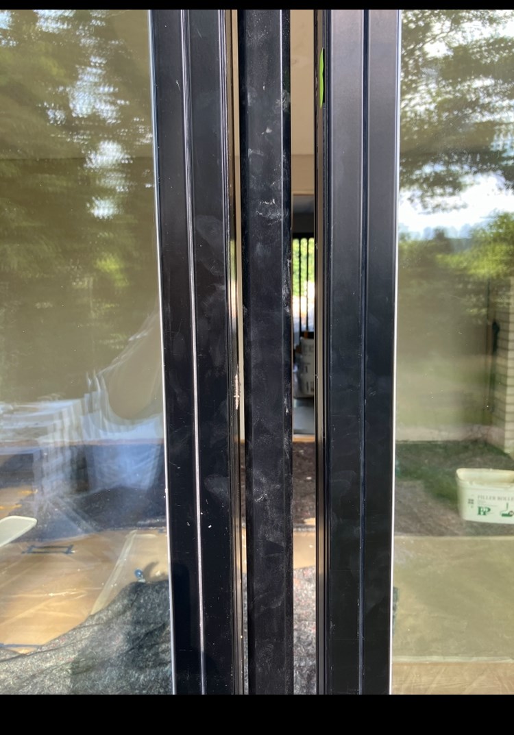

Afslutning om vindue CasperM 108 01-07-2024 16:51 Hej (prøver lige igen :))hvordan ville I afslutte det er vindue udefra? 10 svar Følg tråden Annonce Annonce Annonce

S. Fabrin 19690 4400 01-07-2024 19:04 Er der ikke en not i vinduerne, så du kan sætte en fer i mellem vinduerne og støde dem op mod hinanden evt. med en tynd siliconefuge mellem dem. Prøv at se på KPKs hjemmeside. fase
Superdiy 2539 4200 01-07-2024 19:49 Forestiller billedet 2 vinduer med en sort stolpe imellem? Selvbygger med stort S.
CasperM Trådstarter 108 01-07-2024 19:52 Superdiy skrev den 01-07-2024 19:49:35Forestiller billedet 2 vinduer med en sort stolpe imellem?Ja det er korrekt! Det er alu på ydersiden og forstår på rationel at fugen ikke må gå ud på alustykket. Ville ellers gerne have haft det plant. Men hvis det ikke kan lade sig gøre tænkte jeg at sætte et stykke træ med en alu skinne på uden på stolpen og så fuge i mellem (isolering og bagstop bag fuge selvfølgelig) Annonce
Superdiy 2539 4200 01-07-2024 21:55 Så skal du flytte vinduerne eller stolpen så mellemrummet er ens, og fuge med blød fuge i samme farve som vinduerne eller ilmodbånd.Det kræver selvfølgelig stolpen er nogenlunde i niveau med vinduets uderside. Selvbygger med stort S.
CasperM Trådstarter 108 01-07-2024 22:02 Superdiy skrev den 01-07-2024 21:55:02Så skal du flytte vinduerne eller stolpen så mellemrummet er ens, og fuge med blød fuge i samme farve som vinduerne eller ilmodbånd.Det kræver selvfølgelig stolpen er nogenlunde i niveau med vinduets uderside.Kan ikke flytte hverken vinduer eller stolpe. Men kan vel blot sætte et stykke træ på stolpen så afstanden til vinduerne bliver ens? Der er dybde nok til at der kan ligge et stykke træ
Superdiy 2539 4200 02-07-2024 05:49 Jeg kan ikke se ret meget ud fra dine billeder, men hvis der er plads foran stolpen kan du bare lave en liste i passende bredde og fuge mellem denne og vinduerne. Selvbygger med stort S.
CasperM Trådstarter 108 02-07-2024 06:48 Superdiy skrev den 02-07-2024 05:49:08Jeg kan ikke se ret meget ud fra dine billeder, men hvis der er plads foran stolpen kan du bare lave en liste i passende bredde og fuge mellem denne og vinduerne. Det skulle være muligt. Jeg vil gerne slutte af med alu så det matcher vinduerne, hvor finder man profiler der kan monteres og kan de i så fald limes på?
Superdiy 2539 4200 02-07-2024 07:14 Dem kan du f.eks. købe hos bliktud.dk eller zinkshoppen.dk Selvbygger med stort S.
