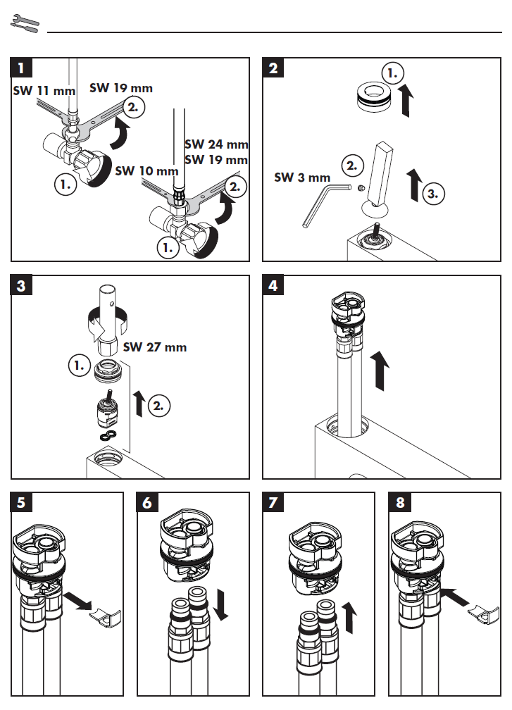

Det hjalp ikke at dreje slangerne rundt. Må ha vandhanen af igen og finde det værktøj I nævner.

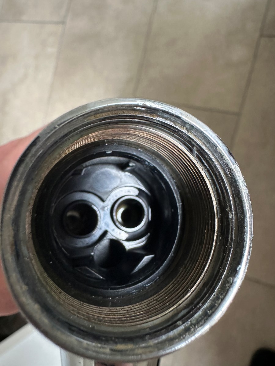

Fik punkt 6 op. Kan nu ikke se hvordan jeg kommer videre?

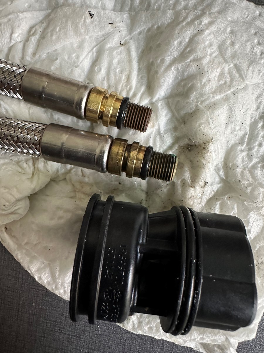

Hvordan ser O-ringene ud på slangerne, der skrues op i hanen?
je_ns skrev den 04-07-2024 14:12:40
 Tror ikke helt jeg forstår hvad du mener? Det er svært at se op i vandhanen nede fra selv når den er taget af. Flexslanger ligner dem vist i tråden vil jeg mene.

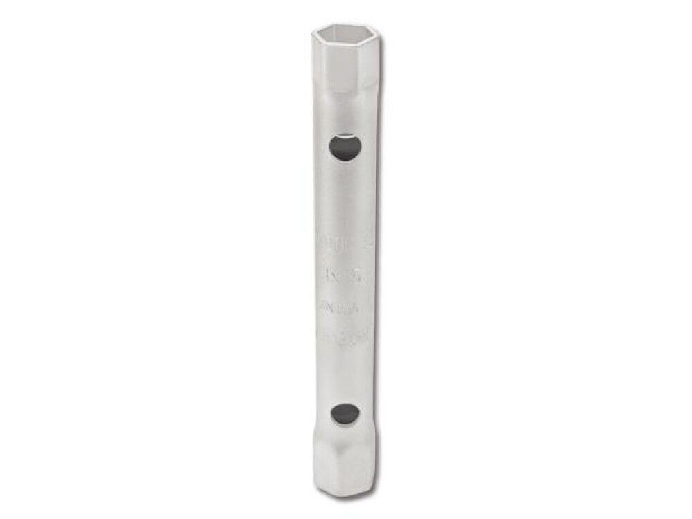

Du skal have nr. 8 demonteret for at komme til slangerne og spænde dem. Det kræver sikkert et specielt værktøj. Har du overvejet at bruge en rørnøgle til at spænde slangerne fra neden af?
S. Fabrin skrev den 04-07-2024 15:03:18
 Vil du prøve at vise billede eller linke til en rørnøgle der vil virke
Nej, det vil jeg ikke, fordi når jeg tænker mig om, kan du ikke få rørnøglen af, når slangen er skruet på, fordi forskruningen for enden af slange er større end i blandingsbatteriet.

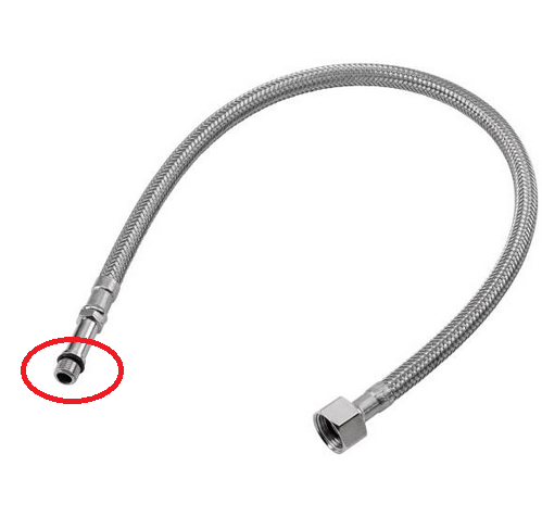

 Der sidder en O-ring på den del af slangen, som går op i hanen..
Når jeg drejer slangerne og tjekker O-ringene hele vejen rundt - synes jeg de ser fine ud. Hvad ville symptomerne være hvis det var kartuschen som var problemet? Hvis problemet er flexslangerne er det så altid oppe med O-ringene? Det virker ikke til gevind bruges - men bare en klips der holder slangerne oppe. Eller kan selve slangerne blive utætte?

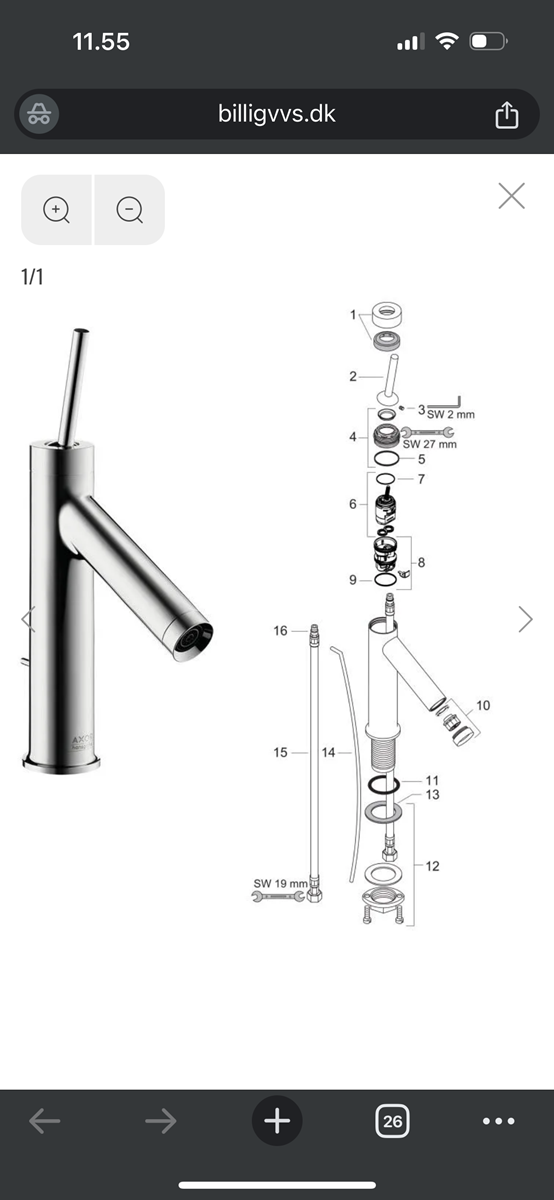

Nok lidt anden vandhane men samme princip. Se tegningen.
