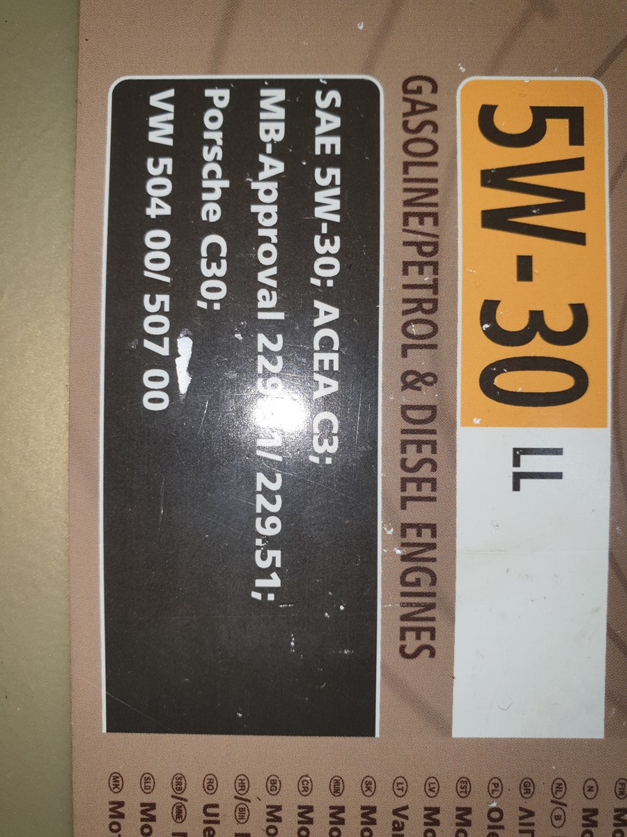

Olietype til Suzuki Swift 1,3 2005 Sillebak 68 8800 01-07-2024 12:26 Jeg har glemt hvor man checker olietype. Kan I evt. sende et link?Jeg har en del motorolie til diesel Avensis og Golf 2008 modeller, kan jeg bare bruge det? Vh Ib Sillebak Kristensen, Viborg 7 svar Følg tråden Annonce Annonce Annonce

JohnLarsen 2868 3500 01-07-2024 23:54 Om det du har kan bruges afgøres lettest ved at skrive hvad det er for noget olie, eller uploade fotos af mærkaterne.Og desuden skrive hvad olie der er i motoren pt. Alle besparelser omregnes til fl. rødvin👍 Annonce
Sillebak Trådstarter 68 8800 02-07-2024 08:14 Swift er en benzin. Suzuki har ikke online manual. Har ingen manual. Nedenstående billede viser olie jeg gerne vil bruge Vh Ib Sillebak Kristensen, Viborg
