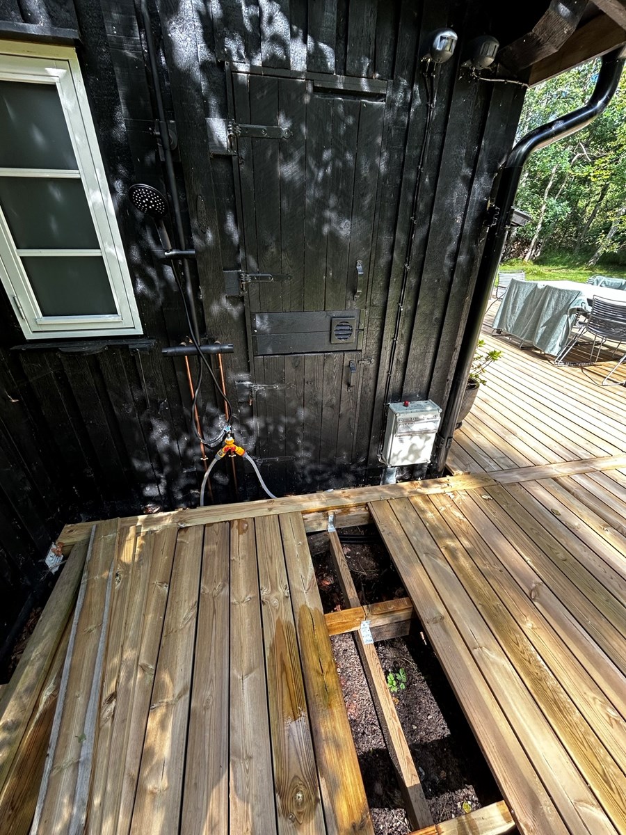

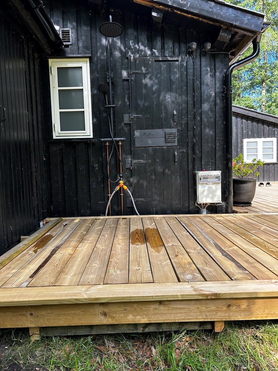

Vi har fået monteret udebruser på gavlen af vores sommehus, så det nu bliver muligt at stå på hævet terrasse under bruser. Der er monteret orange kloakrør helt hen til bruseområdet, men sidste tilslutning mangler.
Vandet rammer terrassen samt jorden nedenunder i et område på 1X1 mtr.
Hvordan sikrer jeg mest muligt brusevand lander i kloakrøret på 110 m.m.?
Er der en smart måde jeg kan opsamle vandet uden jeg behøver at støbe?

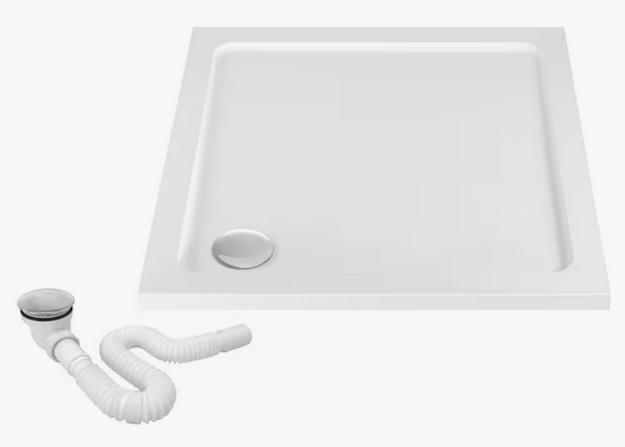

Du kunne jo skære ud i terrassen og montere en bund fra en brusekabine..
Ellers byg en form for tragt under brædderne, som leder vandet ned i røret. Du kunne bruge vandfast krydsfiner, og beskytte det med en passende træbeskyttelse..
Bund til brusekabine
