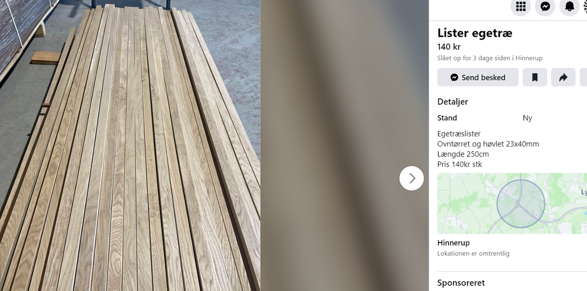

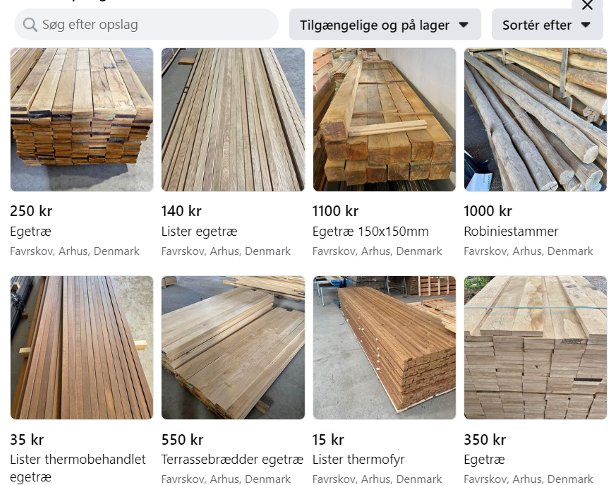

Hvis du mangler ovntørret egetræ, så er der en på Facebook der jævnligt sælger, tænker han har det du skal bruge.
Kender ikke personen, har bare jævnligt set hans annoncer..
LinK​​​
