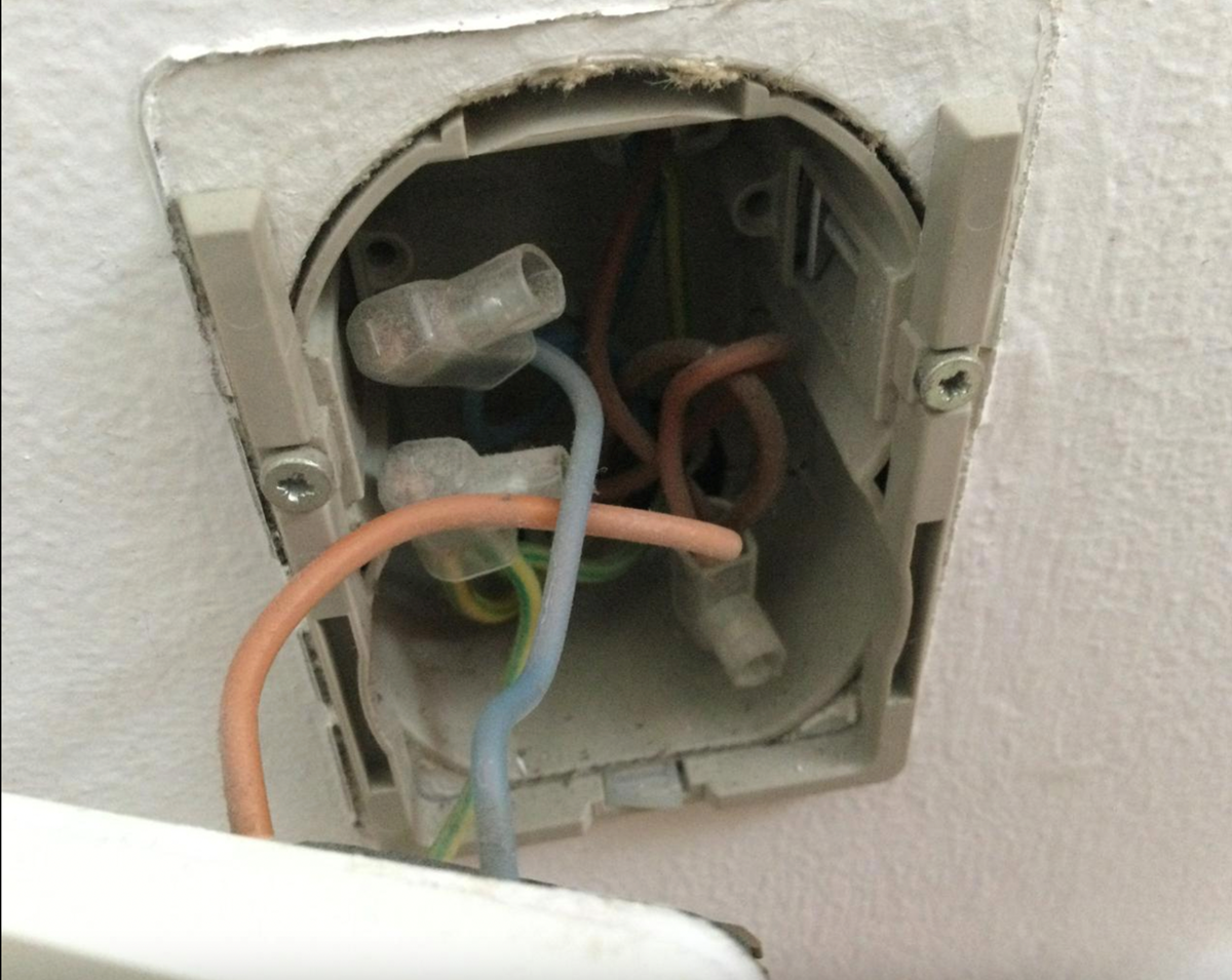

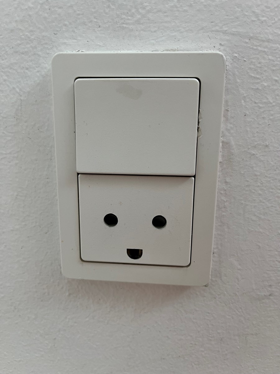

Hej, i en el-attest i min andelsbolig står om medsendte billede af stikkontakt: Manglende kabelaflastning i dåse. Og det skal udbedres.
Jeg har læst i tidligere opslag her på siden om samme/lignende problematik og forstår nogenlunde, hvad det drejer sig om, og tænker, at det er en lav-det-selv-opgave   men hvad skal jeg præcis gøre ? Tak for god instruks, vh MeJo

spændende, mange tak - jeg prøver at købe LK aflastnings-ringe og kiler - og prøver at finde ud af, hvordan det skal monteres - råd modtages, tak igen
Du demonterer forfra dåsen, monterer aflastningen og monterer forfradåsen igen.
Hej Fabrin, yes det er jeg med på, tak. Men hvordan monteres kile eller ring 🤔 - googler på livet løs / hvordan skal det se ud monteret ? Tak
Vær obs på at det ikke er gør det selv arbejde med kræver autoriseret el-installatør
MeJo skrev den 30-06-2024 14:12:34
 Du monterer aflastningen i hullet, hvor kablet kommer ind og sætter kilen i på den udvendige side. Det er derfor du skal tage forfra dåsen ud.
Det er ikke så nemt at få en forfra dåse ud. De 2 skruer skal løsnes meget, og den pal / plade som du kan ane inde i siden omkring skrue skal i begge sider skubbes så meget rundt at den igen ligger fladt langs dåsens sider.
Så er der en slag kabels trips midt i nederst som skal fornyes.
Jeg ville købe ny dåse ( gammel type), som er pakket sammen med aflastnings materiel.
Så må den gamle blive klippet i stykker, eller skruer skrues helt tilbage.
