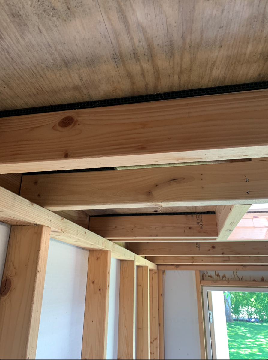

Jeg har fået bygget et 10 m2 skur/værksted. Loftet har jeg isoleret med Kingspan mellem spærerne (med de anbefalede ca. 50 mm til ventilation over isoleringen). Jeg er nu klar til forskalling og efterfølgende Troldtekt - tænker jeg. Min udfordring er at der ikke er meget loftshøjde, så forskalling og Troldtekt, vil komme til at "spise" yderligere 45-50 mm.
OBS! billedet er taget inden isolering blev sat op mellem spærerne.

Hvis det absolut skal være troldtekt, kan du spare højden på forskallingen ved at flytte den op mellem spærene. Det spiser så lidt af din isoleringstykkelse.
På billedet er der ingen ventilation af undersiden af taget. Er det korrekt?
Selvbygger med stort S.
Der er 20 mm ventilationsspalte mellem spær og underside af taget. Der bliver 50 mm luft mellem toppen af isolering og taget.
Dvs. det sorte på billedet er de afsindigt dyre ventilationslister i plast?
Du har allerede begyndende skimmelvækst på underside af krydsfineren, hvilket meget godt viser hvorfor jeg personligt altid bruger tagbrædder.
Ja, det er ventilationslister i plast. Det er fagfolk jeg har haft til at bygge skuret, så går ud fra de har styr på hvad de laver. :) Alt indvendigt laver jeg selv.
