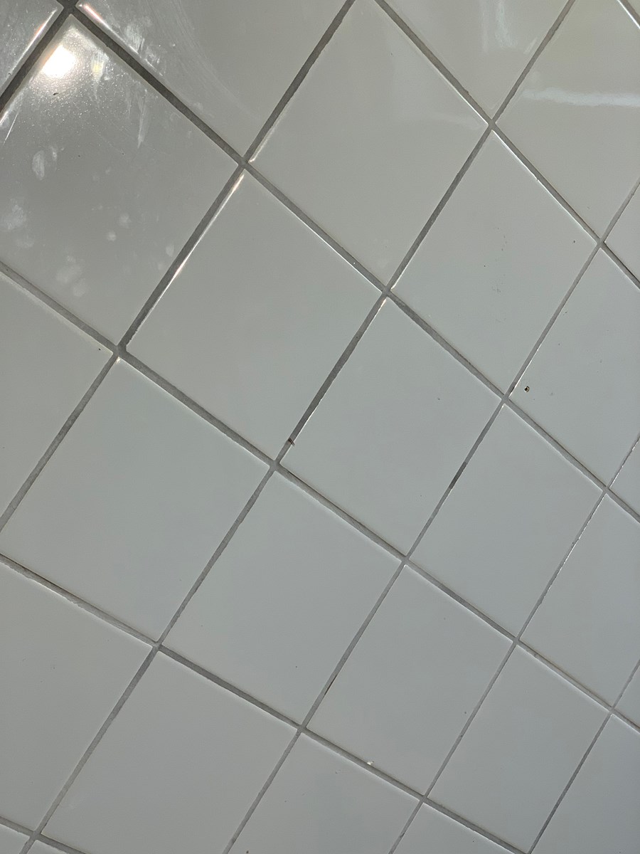

Hej allesammen!
Jeg har fliser på væggen fra gulv til loft i et kælderrum, som egentlig har et fint indeklima, men en smule saltudtræk i fugerne mellem et pr fliser. Farven på fliserne er lidt trist, og jeg kunne godt tænke mig at friske dem lidt op. Findes der en diffusionsåben maling, som hæfter på fliser?
Mange tak:)!
Fliserne er ikke diffusionsåbne, så der er grund til at tænke på det. Fugerne er så smalle, at de ikke kan fjerne fugt fra væggen.
Tænk dig godt om 6 gange inden du maler fliserne, det bliver sjældent godt.  Du skal bruge noget maling der kan hæfte på fliser. Overfladen er som glas.
Jeg ville kun male fugerne.
