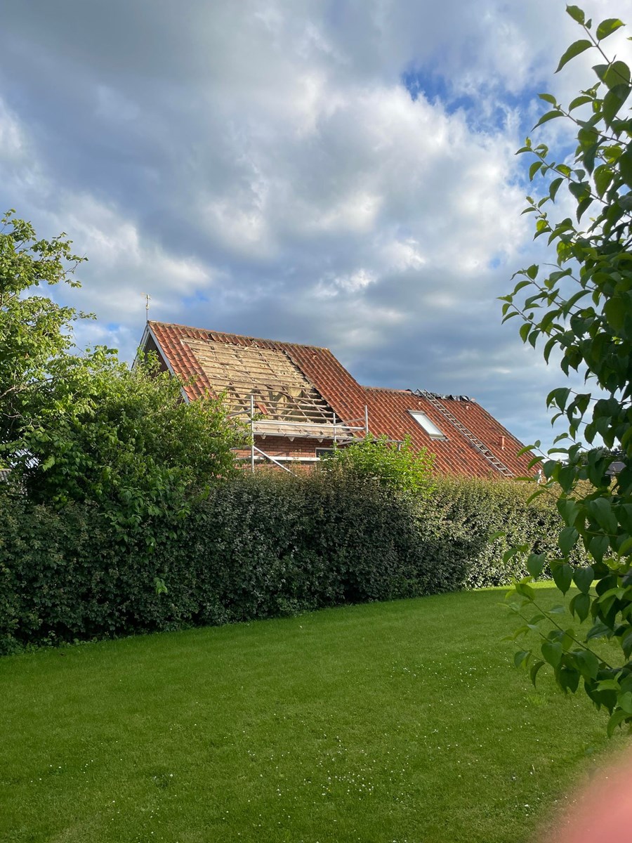

Så er vi igang med at skifte taget.

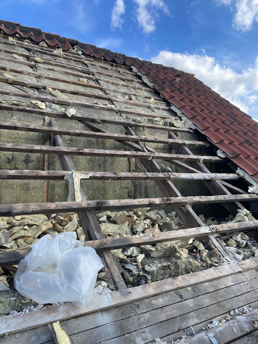

Vi skal ha monteret et vindtrækbånd. Det gamle var lavet med lægter skråt mellem spær.
Hvordan monterer jeg det korrekt på mit saddeltag ?
Er 1 bånd på hver side ok, hvis de sidder i hver sin retning, som lægten ligger nu?
Og så er det noget med at de max skal sidde i 45 grader.

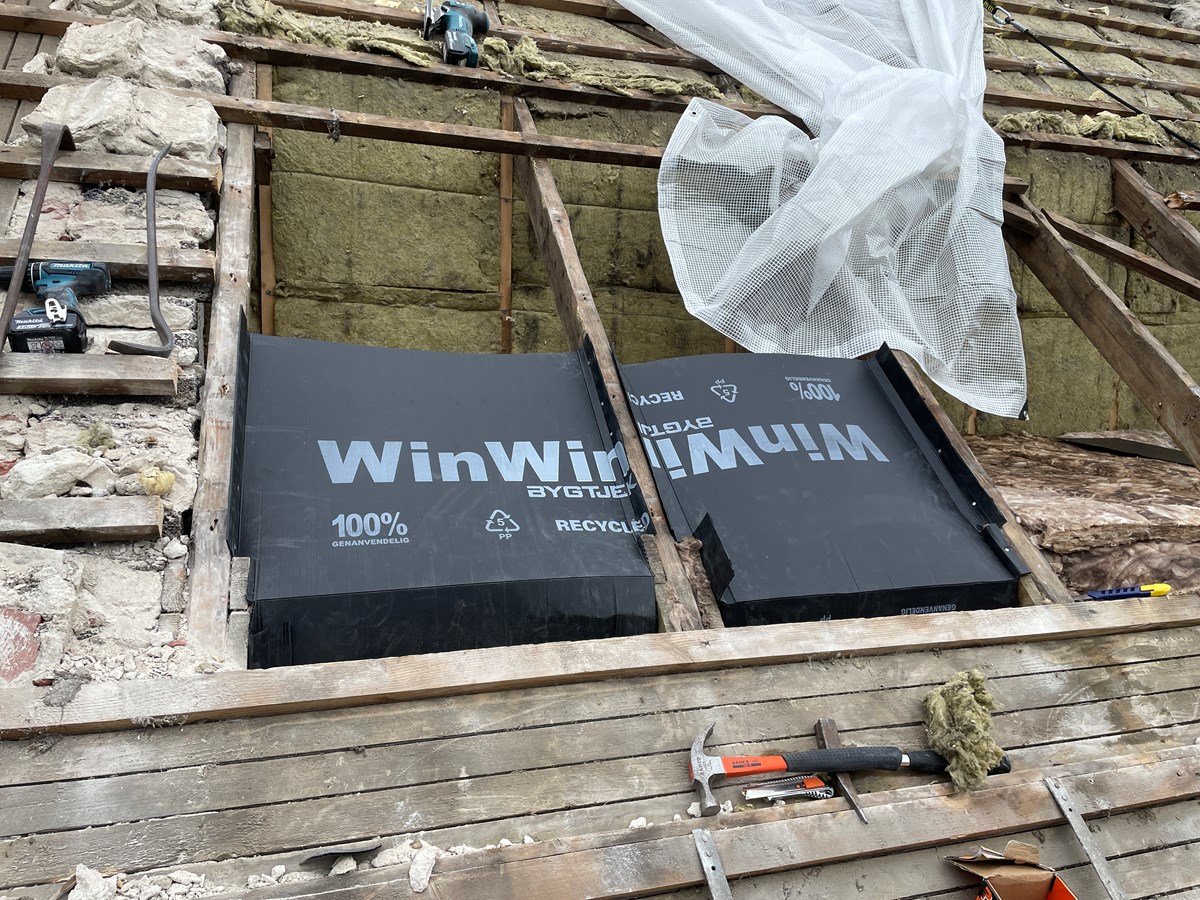

Mht isolering lægger jeg 100mm mere over bjælkerne i skunken og får monteret winwin plader, som bliver fuget. Jeg lægger dem lige lidt ned bag ved ydervæggen ned i hulmuren tænker jeg.  Men hvor langt op over skunken må vindpladen gå? Dem jeg har fået leveret er lange og kan nærmest dække hele skunken.
 Vh.
Winwin højde
