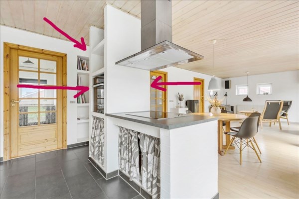

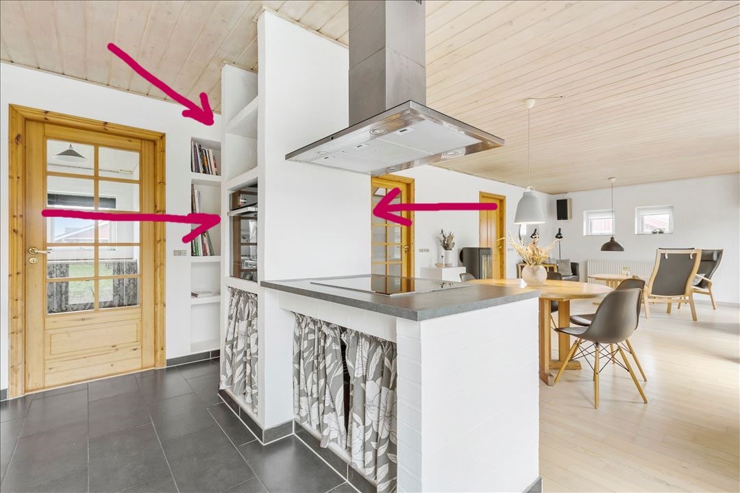

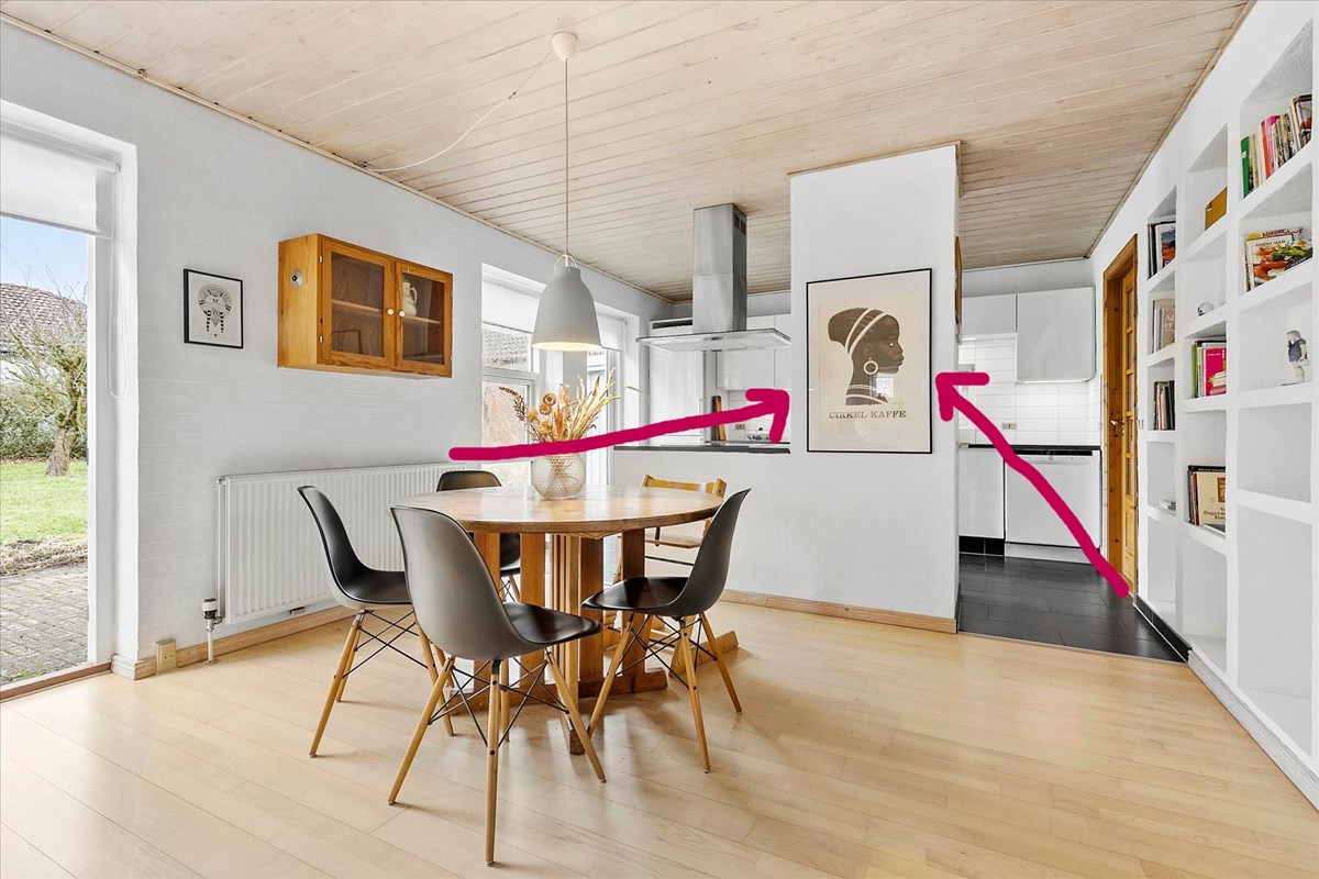

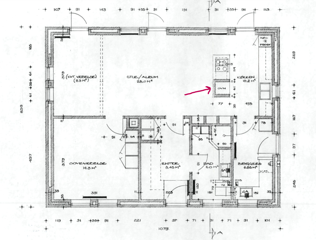

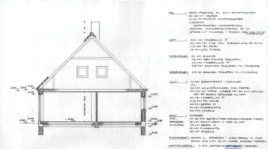

Bærende væg? Puchuking33 3 30-06-2024 00:57 Hej alle,Jeg har købt et hus og er usikre på, om væggen/søjlen i køkkenet er bærende. Jeg har fundet de oprindelige plantegninger og vil gerne høre, om I kan afgøre, om der er tale om et bærende element.På forhånd tak 2 svar Følg tråden Annonce Annonce Annonce
ev elmand 30607 7480 01-07-2024 00:02 Den er ikke bærende, forudsat at der ikke er en eller anden vild konstruktion på 1.sal lige over som vi ikke kan se. ( F.eks. flere tusind liter akvarie Det er den langs gående mur hen midt i huset som er bærende, og så naturligvis ydermure. Har nogen samlet det, kan det skilles ad. Samles igen ? ?m.v.h. Erik (1/2 ekspert i mange ting)
Bent Andersen 3010 01-07-2024 00:33 Bærende er den ikke, men muligvis stabiliserende. Det hus er så udhulet at der kun er få stabilisende elemnter tilovers.
