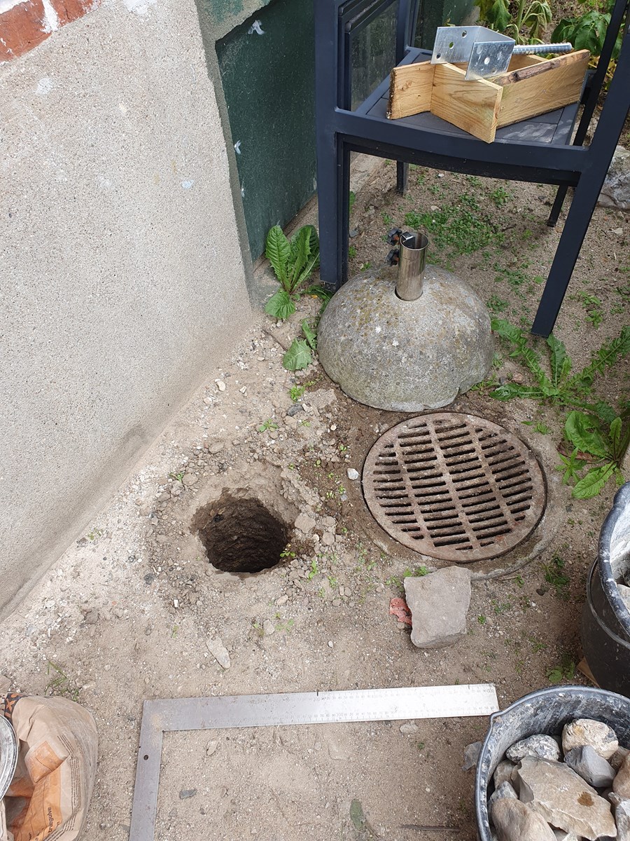

utæt kloakbrønd peteres 180 4200 29-06-2024 15:37 Brønden er utæt i bunden, det er vel ikke noget man selv kan fikse?Jeg opdagede det fordi jeg ville støbe en stolpe ved siden af, og jeg er sikker på at jeg ikke har gravet et rør over. 12 svar 1 2 › » Følg tråden Annonce Annonce Annonce
bredker 3177 9760 29-06-2024 15:55 da det kun er overfladevand sker der ikke så meget ved det , så medmindre det giver problemer med huset elig , så bare lad det være , så længe der ikke vaskes sand ind i rørene
peteres Trådstarter 180 4200 29-06-2024 16:37 Det er ikke kun overfladevand, der er også afløb fra køkken. (selvom der burde være separatkloakeret)
je_ns 13055 29-06-2024 16:40 Ja så bør du få det ordnet, kan du se hvor utætheden er ? Vi prøver igen, i morgen --
peteres Trådstarter 180 4200 29-06-2024 16:51 Ja, det er jo klos op ad huset. Jeg kan se, at vandet bevæger sig i brønden når jeg hælder vand ned i det 90 cm dybe hul ved siden af.
bredker 3177 9760 29-06-2024 18:12 så skal der ny brønd til , du kan spare en del ved selv at grave , og få kloakmesteren til at sætte den nye brøndhvis der er seperartkloakeret skal risten slettes eller der sættes 2 brønde , men der skal jo så også være en regnvandsledning at koble påhar du rørskadeforsikring dækker den
bredker 3177 9760 29-06-2024 18:13 peteres skrev den 29-06-2024 18:01:4315.000, hvad dækker det? det er da københavnerpriser på overtidsbetaling
peteres Trådstarter 180 4200 29-06-2024 18:52 jeg prøver at høre forsikringen, og ellers kan det være jeg kan grave brønden fri og få kloakmesteren til at lave en ny installation kun med rør, da der ikke skal håndteres regnvand.
bredker 3177 9760 29-06-2024 20:31 peteres skrev den 29-06-2024 18:52:17jeg prøver at høre forsikringen, og ellers kan det være jeg kan grave brønden fri og få kloakmesteren til at lave en ny installation kun med rør, da der ikke skal håndteres regnvand. det burde der ikke være noget problem i
