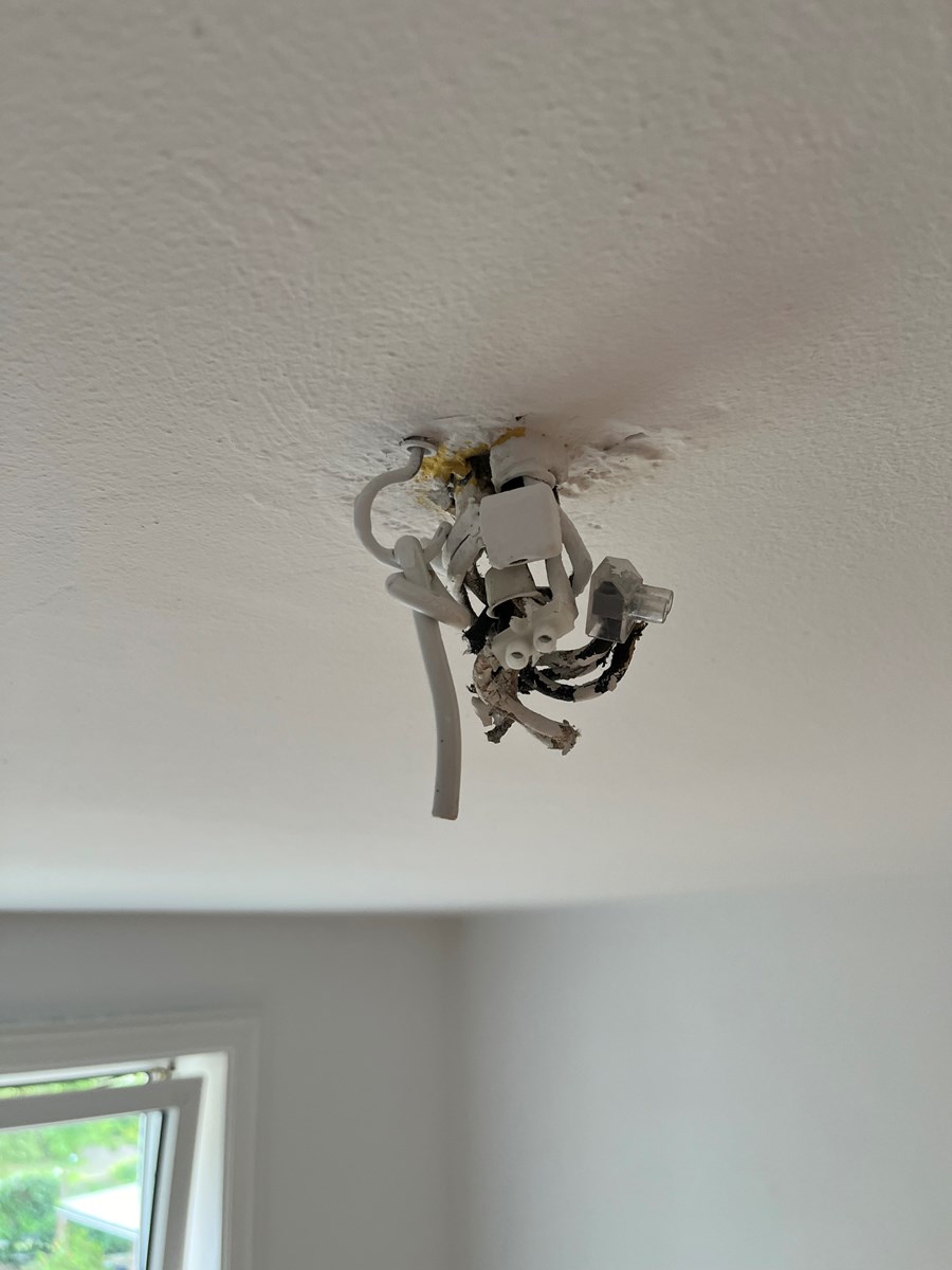

Jeg er lige flyttet ind i ny lejlighed og er blevet mødt af disse lampe udtag eller mangel på samme.. Er det lovligt??..
Når alle ledningerne dækkes (beskyttes) af en baldakin er det lovligt.
Da det blev lavet var det lovligt, og man laver ikke om på det med tilbagevirkende virkning.
Men du skal have den stump ledning af som hænger i krogen og så sætte din lampe til samme sted. Er "stumpen" ikke monteret så vil jeg tro at du skal bruge plast krobemuffen samt dobbelt muffen til din lampe. bagefter kan der sidde en baldakin på lampens ledning som skydes op og dækker det.
