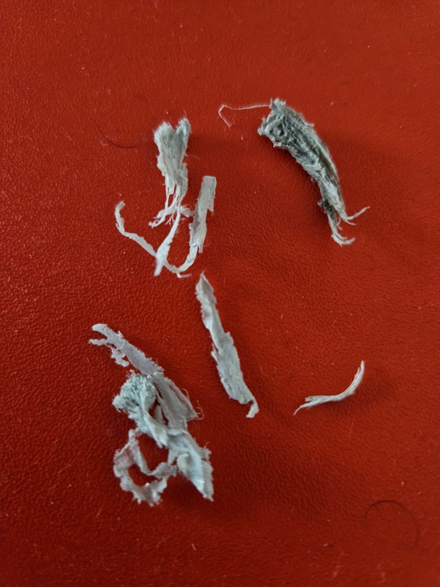

Hej gruppe Kan ovenstående maskine mon fkses eller er den færdig. Video viser heftig støj, billede er gummi som blev gnavet af forleden.
Maskinen blev først taget i brug ultimo 2016, tørredelen er stort set ikke brugt. Generelt er den ikke voldbrugt.

Den larmer som om transportbeslag ikke er fjernet. Men ellers skal du have bagbeklædningen af for at se ​om tromlen sidder som den skal.
Tak for svar, kan jeg blot løfte lidt op og ned i tromlen forfra for at tjekke om hjulakslen eller lejerne er færdige? Maskinen har nogle år på bagen, så ved ikke om det kan svare sig, at få et servicebesøg. Mvh Flemming

Det er næppe lejerne. Det kan være ophænget. Det kan du se, nå du får åbnet op.
Den lyd beskriver en fejl på akslen, som kan være forårsaget af for meget tøj i maskinen og dermed overbelastning. Prøv om tromlen går mod gummibælgen mellem tromle og kar. Hvis det er den fejl ligger reparationsprisen på ca. 5000 kr. Det vil så bedre kunne betale sig at købe en ny maskine.
Tak for svar. Nu har producenten set videoen. De mener de kan lave den ved en Fast Pris Reparation: 1.795 kr.
