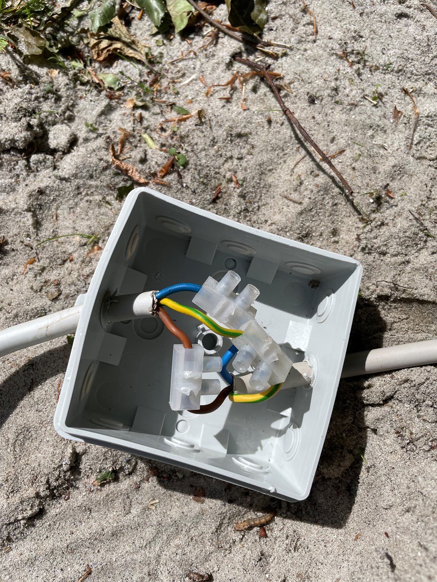

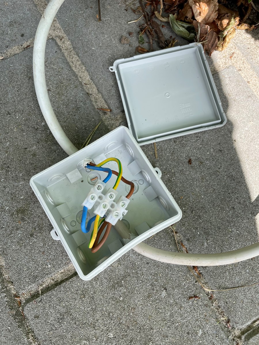

Jeg har 12 havelamper som er serieforbundet , de har været afbrudt i længere tid pga andre projekter som betød at en lampe i midten er fjernet, jeg har så blot forbundet ledningerne med muffer i en vandtæt boks. Den sprænger relæet hver gang jeg sætter stilket i. Har haft en multimeter på for at måle gennemgang, den “hyler” ikke når jeg har den på “blå” og “brun” ledning, hvis jeg derimod køre blå/brun i samme muffe , hyler den, hvilke må betyde at der er gennemgang ? Betyder det så at der er et brud på enten blå eller brun imellem en af lamperne ?
Har haft alle lamper skilt ad, på et par af dem var jord , rustet har derfor kørt dem i en muffe i stedet.
Nogen input hvad jeg gør forkert , har jeg overset noget ?
Vh Christian
