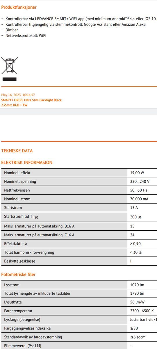

Pascal Trådstarter 6 29-06-2024 13:17 Noget lign dette.Har ikke købt noget endnu https://www.bauhaus.dk/ledvance-plafond-smart-orbis-slim-o23-5cm-hvid?queryID=84a87657bfb5e8770acae3c9a211933d&objectID=491607&indexName=nordic_production_dk_products&_gl=1*1qjh3n5*_up*MQ..&gclid=CjwKCAjw4f6zBhBVEiwATEHFVii_46cgmw5TWZaNZh12yzxkL5lIzjQqwOD25HBBwdPZr2pxd-4QdxoCxdwQAvD_BwE&gclsrc=aw.ds

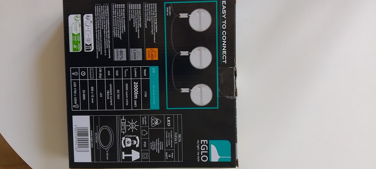

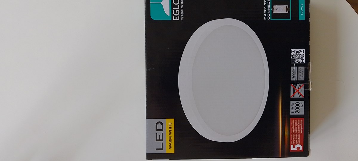

Pascal Trådstarter 6 29-06-2024 13:46 Min nabo havde sådan en her.De kan sættes sammen uden problemer Annonce
