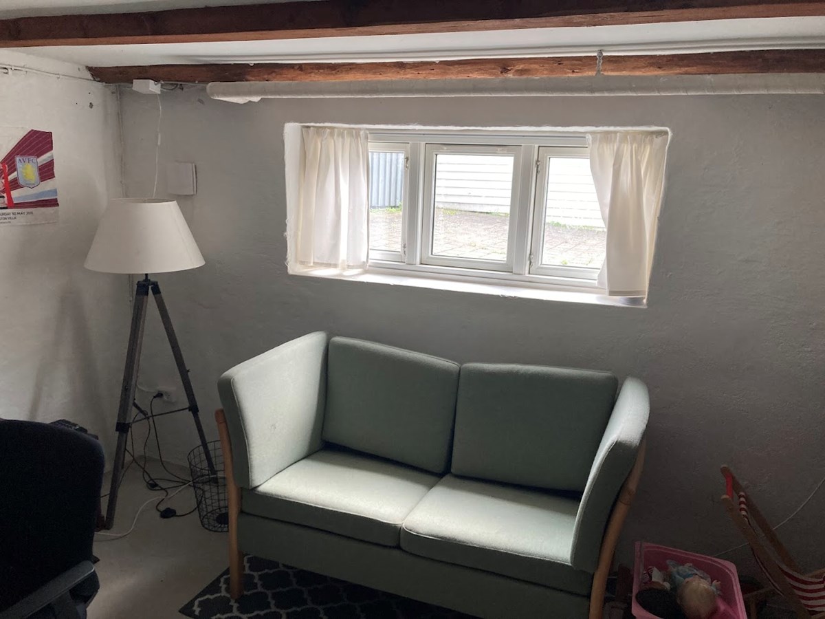

Jeg har et kælderrum, som jeg gerne vil bruge som gæsteværelse til overnatning. Jeg vil gerne optimere det, så det står bedre i forhold til luft og sundhed.
Her er nogle fakta:
  • Der er ikke spor af radon (testet)
  • Generelt god luft i hele vores kælder (flere forskellige fagmænd har sagt dette)
  • Der er installeret varmepumpe til vintersæsonen
  • Der er en "DUKA One Mini" ventilation installeret væggen
Rummet er rimelig godt gearet allerede, men her i løbet af foråret/sommeren har der nogle gange været rimelig lummert derinde - til trods for luften generelt er ret god i kælderen. Måske skyldes det at der har været for meget stof derinde (sofa, puder, dyner, kontorstole), som har gjort luften lummer. Hvem ved, jeg er ikke ekspert på området :-) Men der skal i hvert fald kigges på det, da det kun kan blive mere lummert, hvis man sover dernede, tænker jeg umiddelbart. Så jeg skal have kigget på følgende:
  • Bedre automatisk udluftning
  • Bedre isolering mod kulde (måske?)
Er der andet, jeg bør kigge på? Hvordan ville I gribe dette projekt an?
