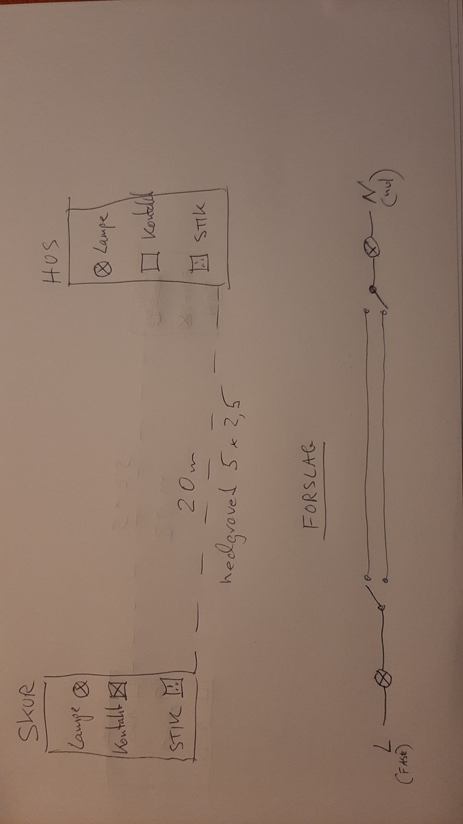

Har et skur, hvortil der kommer strøm via et nedgravet 5g2,5 fra huset.
Skal nu også have lamper på både skur og hus, som skal styres fra korrespondance-afbrydere på hhv skur og hus.
Den eneste måde jeg kan se det er ved at lamperne kommer i serie...
Er det nogen der kan se en anden mulighed, med kun en 5- leder mellem skur & hus?
På forhånd tusind tak for input
Du får lige en rå skitse over forbindelserne til en korrespondance til tænding af lamperne, Lamperne skal ikke i serie.
Ledningen i midten mellem de to afbrydere monteres i pil ind eller den røde klemme.
Det der er galt i din egen skitse er at du bruger A korrespondance. Så har du ikke ledere nok. Ved at bruge B korrespondance som Fabrin skitserer så passer det.
 blå = nul (ved lamper og i Stikkontakter)
Brun = Fase ( i en klemmerne med pil ud / grå i korrespondanse og så i stikkontakter)
sort = tændledning til lampe (  i denanden af klemmerne med pil ud / grå i korrespondanse
Sort med stribe/ grå går igennem installationen så der dannes forbindelse imellem midterklemmen i korrespondance
Ja, det gik lidt hurtigt med den skitse. Der skulle have været farver på ledningerne.
Tusind, tusind tak!  Irritationen over at skulle grave 20 m kabel op fik mig til at glemme B-korrespondance🙄
