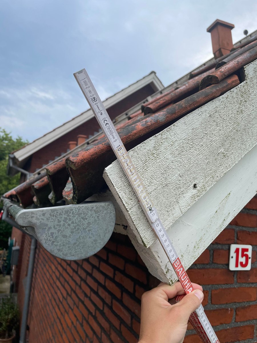

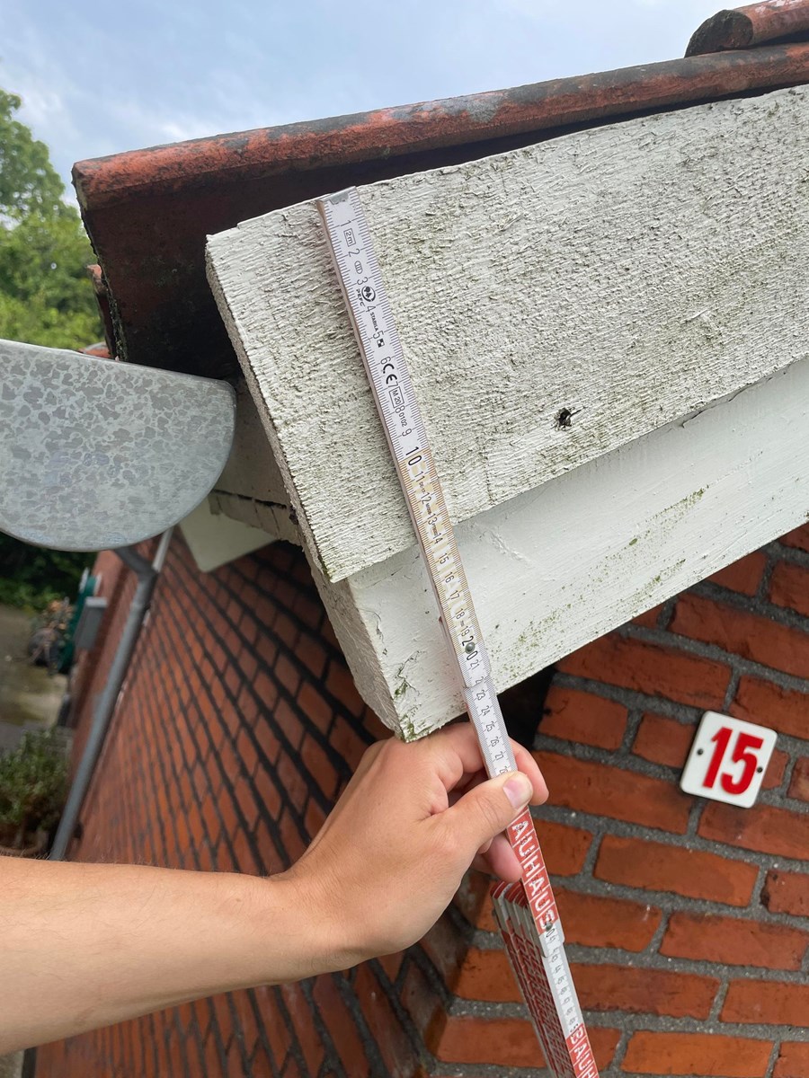

Vi er igang med projekt tag, og har glemt at vurdere den vigtige detalje, at når vi hæver tagkonstruktionen 10 cm, så syner det af ret meget på gavlens / udhængets vindskede bræt.
Det ser umiddelbart lidt voldsomt ud at de 2 vindskede brædder skal fylde samlet 35 cm i højden. De fylder nu 25 fra bund til tegl.
Er der noget man kan gøre her.

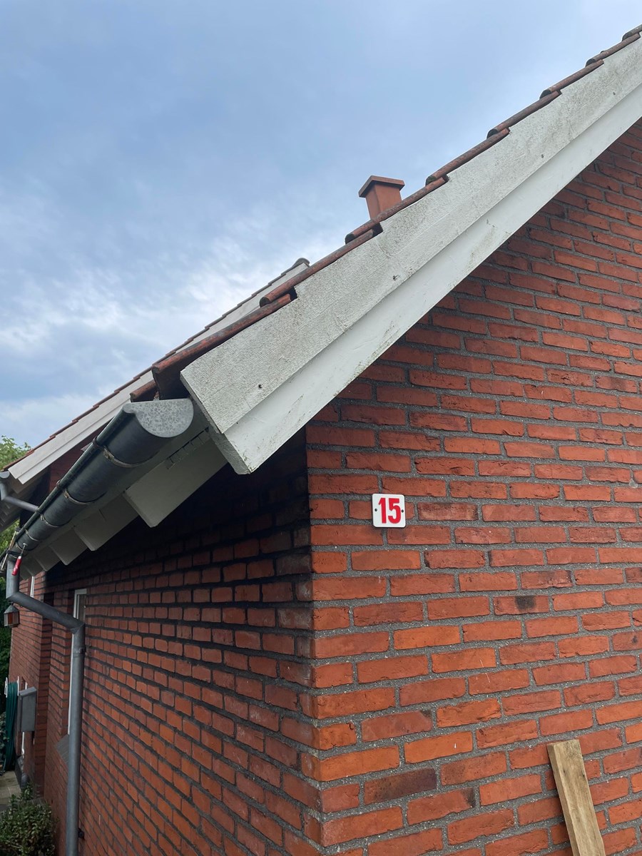

Husets udhæng har synlige spær. Men kan man hæve vindskedens bund op, så den starter højere en spærene.
Vil det se tosset ud?
Hvad gør man med vindskeden når man hæver en tagkonstruktion?

 Ja beklager .. :)
Der er bare et eller andet som jeg ikke kan få til at gå op i regnestykket.
Jeg har købt et 20cm vindskede bræt som efter mine beregninger skulle kunne dække.
Men min logik siger mig også at hvis jeg hæver spær med 70mm + afstandsliste, så skal vindskedebrættet hæves ligeså.
Men jeg kan kun komme frem til at jeg regner forkert, da min tegning siger noget andet.
Så måske er brættet på nuværende tag lavet for højt?
Og det skal lige siges at vi laver helt nyt udhæng, med nye brædder osv, men ​stadig med fritlagte spær.
 Vh.
Regner du ikke både gamle og ny lægter med når du måler på den måde.

 Jeg tror da du har ret. :) …. Eller hvad. Altså det skal jo hæves ca 10. Men skal der trækkes en lægte højde fra i udhænget så.
