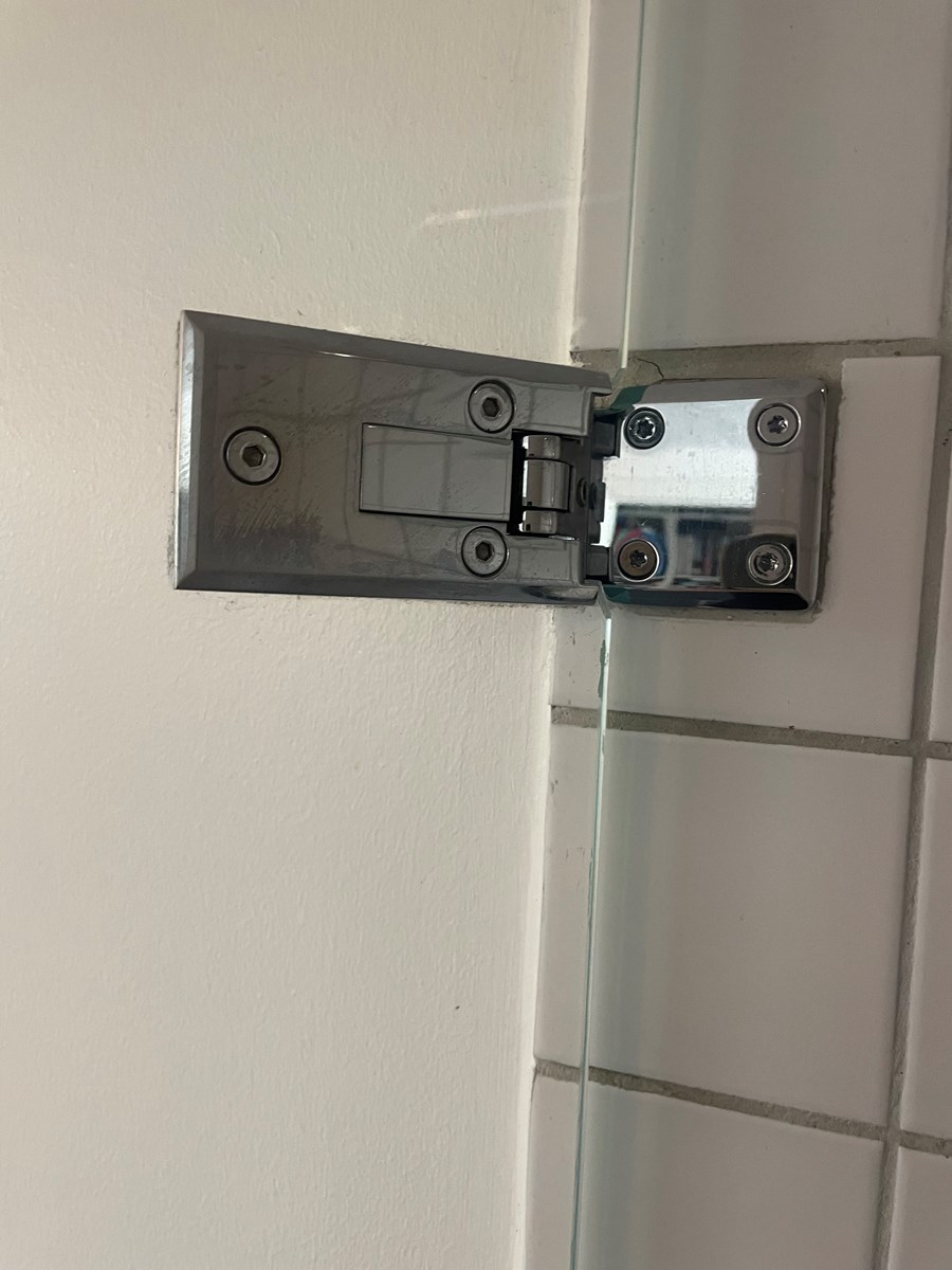

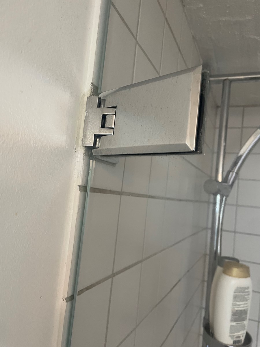

Efter 13 år kører vores glasdør til brusenichen pludseligt stramt. Spørgsmålet om den skal smøres?? Har læst et sted, at det burde ikke være nødvendigt med mindre der var beskidts/støvet🤔. Hvis det er en smøring - hvad skal den så smøres med?? Umiddelbart "hænger" døren ikke.
Hvis den pludselig er blevet stram, tyder det ikke på manglede smørring. Men der sker ikke noget ved at prøve at smøre. Jeg ville bruge silikone olie, men du kan bruge hvad som helst, det er kun et spørgsmål om hvor længe det holder. Hvis en smørring kun hjælper lidt, er der et andet problem.
Hvis et af hængslerne har givet sig, så omdrejningspunktet ikke lige over hinanden kan det give en stram dør. Prøv at se om mærker på glasdøren viser at hængslet har siddet et andet sted. Se om skruerne er løse eller der er revner i væggen omkring monteringen.
