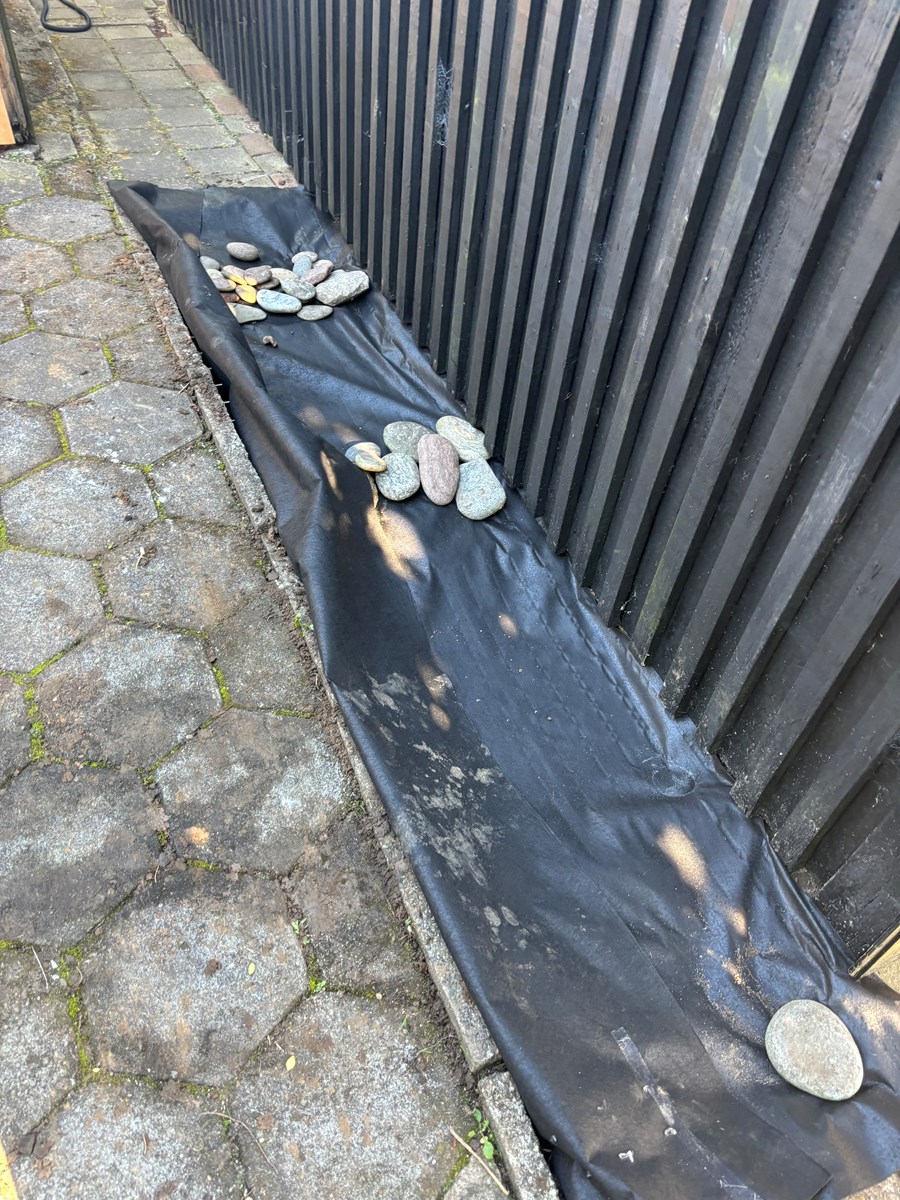

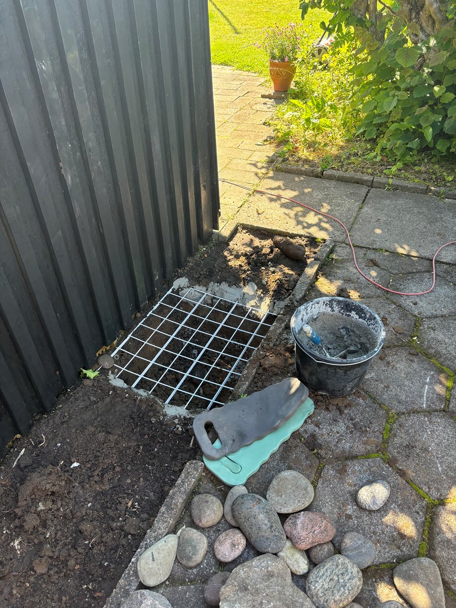

Igår var han ude i min kolonihave. Han var der 2,5 time. Han gravede 3 store huller inde ved huset, lagde et gitter henover, noget ukrudsdug og nogle sten.
Så sagde han, at nu kunne det bare regne løs. Han fik pengene og så kørte han.
Men…. Nu hvor jeg tænker over det, er det vel ikke særlig smart at grave 3 store huller inde ved huset. Kan det hele ikke skride hvis der kommer meget vand og i værste fald gøre stor skade på huset?

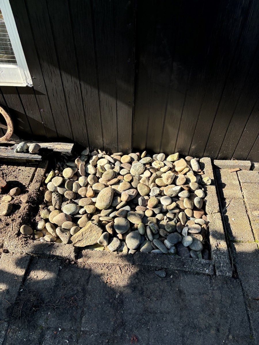

Har jeg opfattet det rigtigt, hvis jeg har forstået, at der ikke er fyldt sten i hullerne men kun over ukrudsdugen?
Det havde været bedre om hullerne (faskinerne) var lavet et stykke fra huset, men det er ikke sikkert at det er et problem.
Hvor stort er huset og hvor store er de 3 huller?

Jeg synes du skal vente og se om ikke han har ret, at problemet med vandet er forsvundet. Hvis han kun har været der i 2,5 time så kan jeg ikke forestille mig at de 3 huller er så store at huset skrider ud.
Der er ingen sten i hullerne.

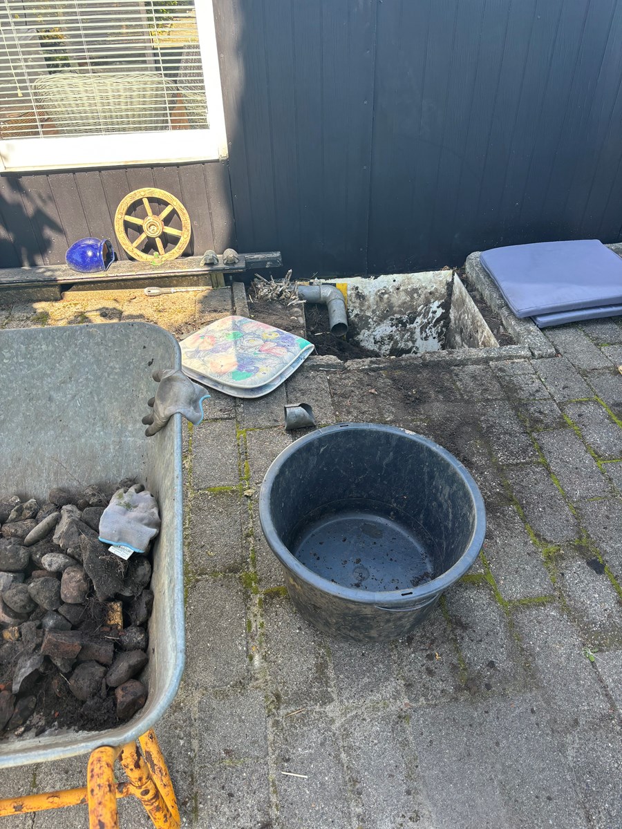

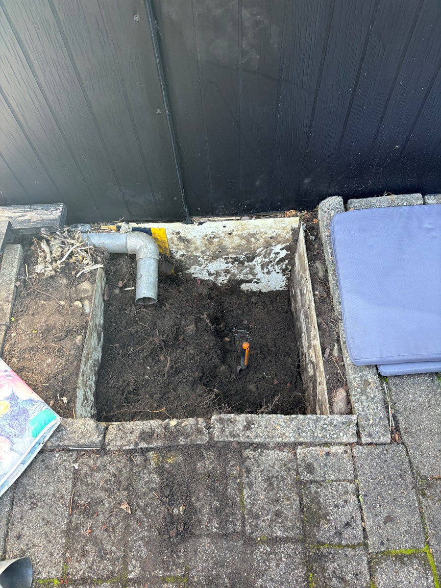

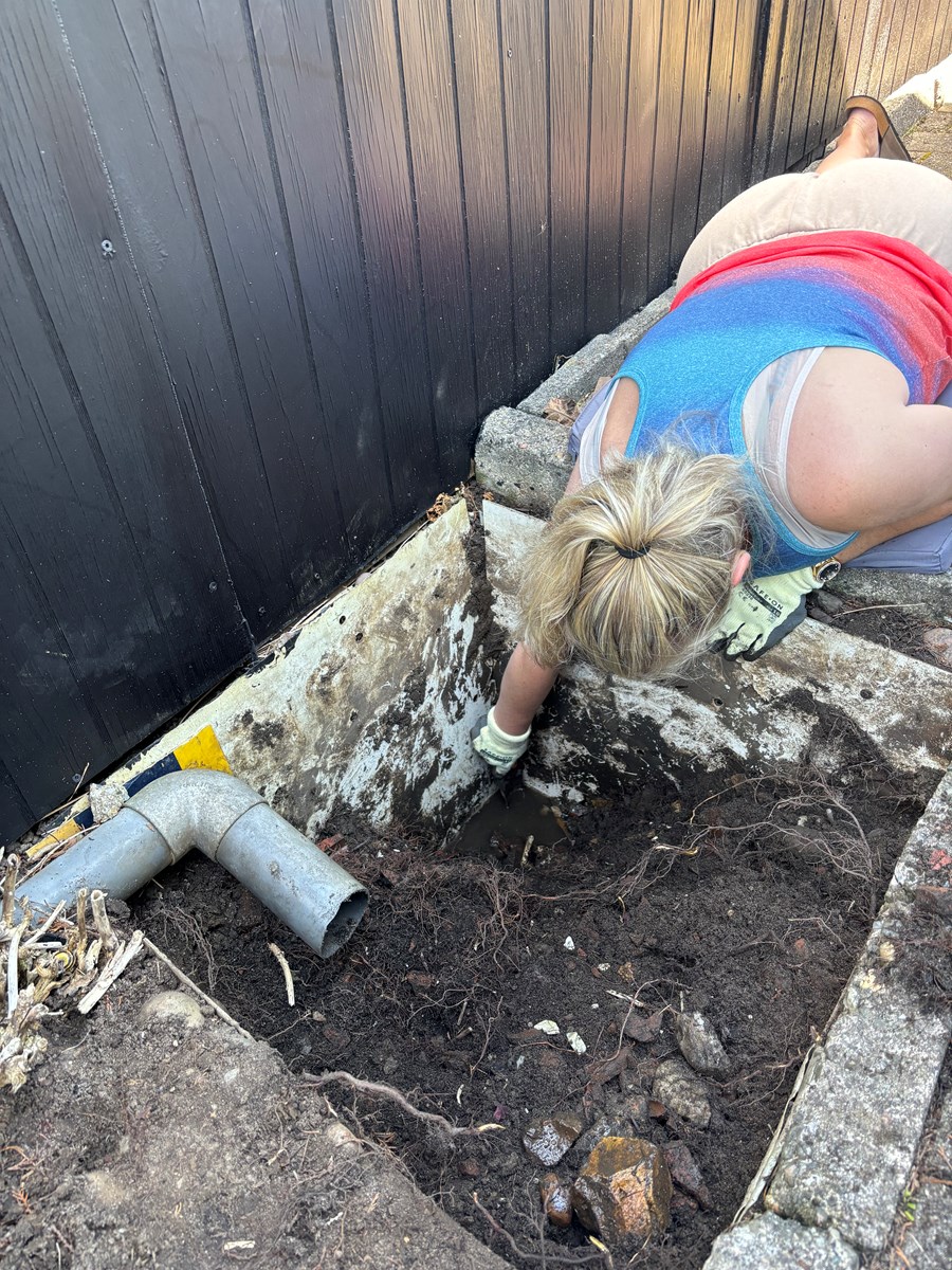

Det ene hul var der i forvejen og det er temmelig stort. Der lå sten nede i, men det havde ikke den ønskede effekt. Han bad mig derfor om at tømme det inden han skulle udføre arbejdet. Jeg tror det er et tidligere forsøg på at fjerne vand.
Det ene hul er 1x1 meter og cirka 1 meter dyb.
De to andre er cirka 65cmx65cm og en halv meter dyb.

Selve hullerne er næppe et problem for huset. Tidligere bygge man huse uden tagrender, der kom alt regnvand fra taget ned lige ved væggene. Det ligner at huset har støbt sokkel, så bliver næppe et problem at huset synker. på grund af meget vand.
Du har 1,4 m3 faskine til 40 m2 tag, det burde være godt nok, hvis det er rimelig fordelt. Det store hul burde kunne tage vand fra 30 m2 tag og de to små fra 6 m2 hver. Hvis det er sandet jord kan de tage 2-3 gange mere.
Der er ikke noget ulovligt ved måden det er lavet på.

Du er med på at det relativt lille areal tag, der kan klares af de to små faskiner?
Du skal sikre dig at de nedløbsrør, der går der ned i dem, får vand fra et relativt lille tagareal.
