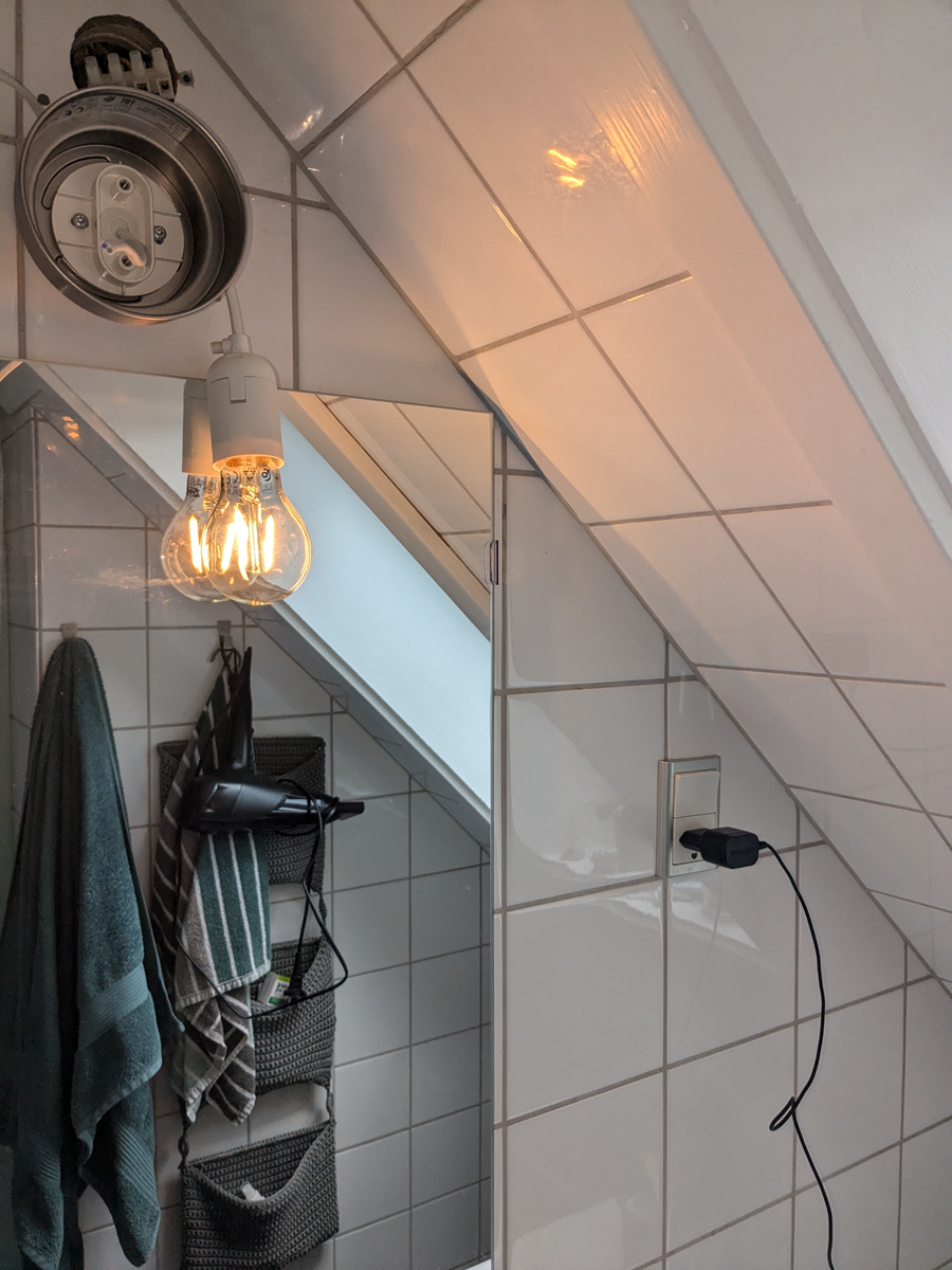

Det drejer sig om et lille badeværelse med en afbryder, et lampested og en stikkontakt. I den nuværende tilslutning, slukker jeg også for stikkontakten hver gang jeg slukker lyset.

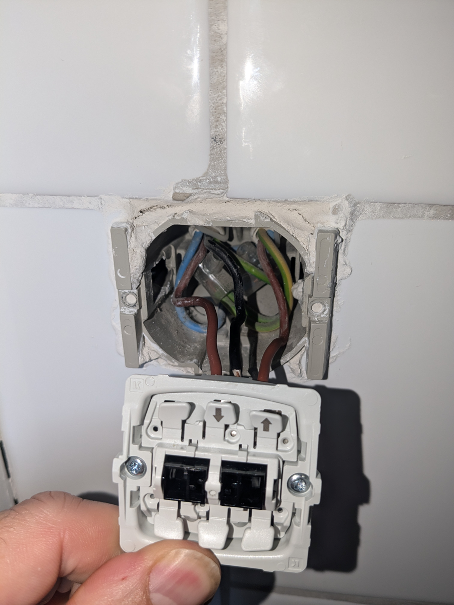

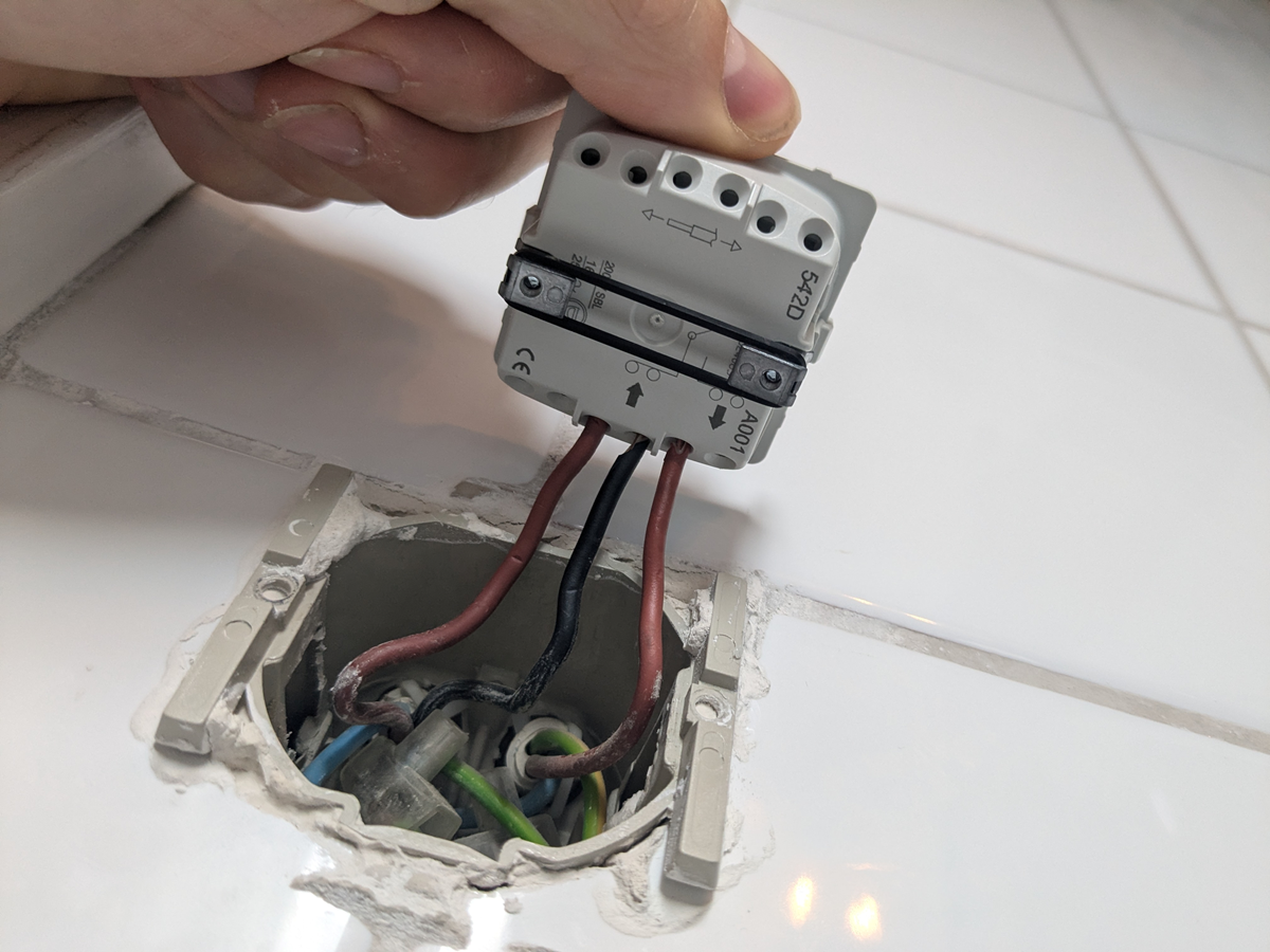

Prøv at bytte sort og brun så der er to brune i klemmen med pil ind og en sort i klemmen med pil ud.
Så skal de også byttes i stikkontakt det nemmeste vil være at flytte den brune der går til stikkontakt og Til den sorte i muffen så løber spændingen ubrudt hele vejen til stikkontakten, uanset om du slukker for afbryderen.

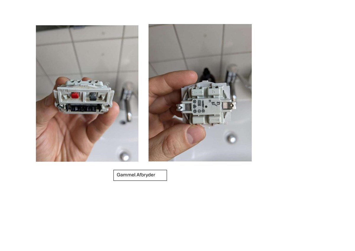

Det var tilsluttet som i den gamle afbryder, hvis jeg husker rigtigt. De to brune ledninger i den røde klemme og den sorte ledning i den sorte klemme.

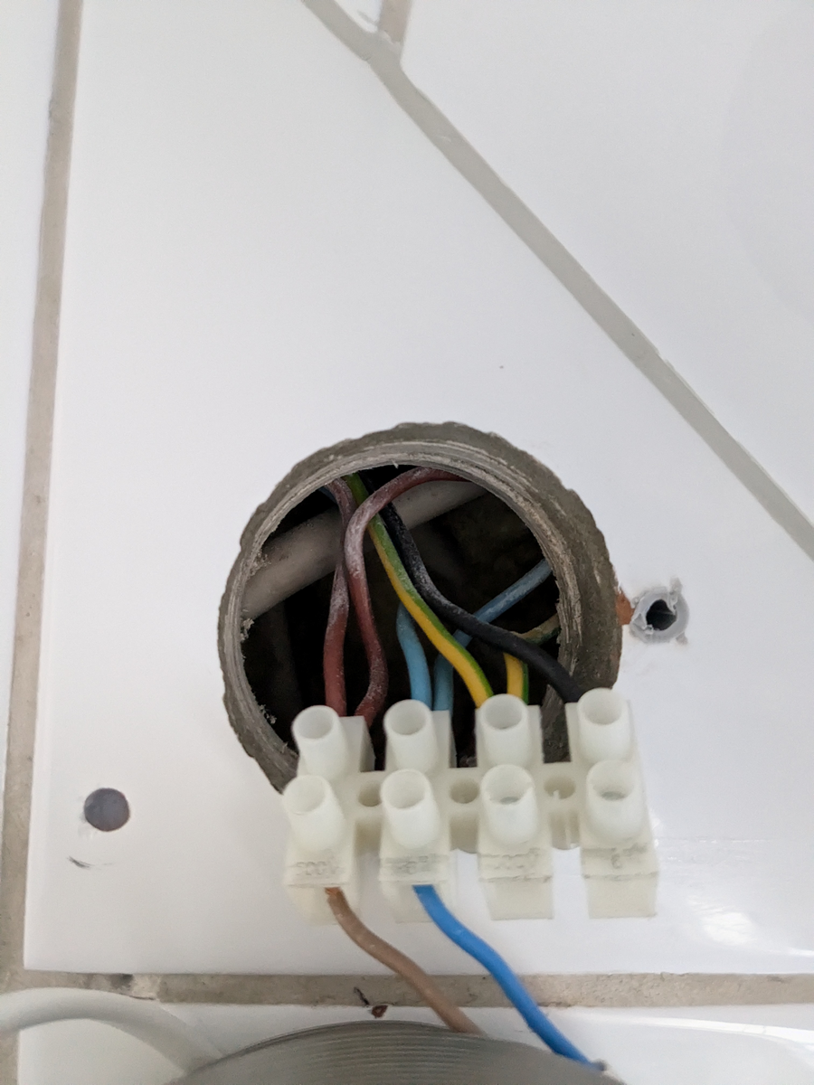

Det ser ud til, at det virker nu. Jeg byttede den brune ledning, der går til stikkontakten med den sorte i muffen. Derefter var jeg også nødt til at bytte de to brune ledninger i afbryderen.

Det er også tilslutte forkert i lampested. Lampen bør forbindes til blå og sort. Og så skal de 2 brune sidde sammen ved afbryder og den sorte i pil ud,
Ved lampested skal de brune kun gå videre til stikkontakt.
Jeg har en formodning om at du nu har den sorte som fase, det bør være brun hele vejen igennem til stikkontakt.

Du har i dine billeder vist den sorte som tændledning, men har tilsluttet lampen til brun. Prøv at holde den brune som fase hele vejen igennem. Den sorte bruger du så som tændledning. Det burde fungere. jeg er enig med elmand i at det er forkert tilsluttet men virker. Farverne på ledningerne er til er til elektrikerens orientering

Efter jeg læste en gammel tråd, prøvede jeg at forbinder lampen til de blå og sorte ledninger. Men jeg kunne ikke få det til at fungere. Det kan dog være at ledninger i afbryderen var forkert tilsluttet.

Ja altså de brune i afbryder i klemme med pil ind, Den sorte o klemmer med pil ud.
I lampested de 2 brune sammen, 2 blå sammen, 2 gul/grønne sammen, sort alene.
Lampe monteres så til blå til blå og brun til sort.
