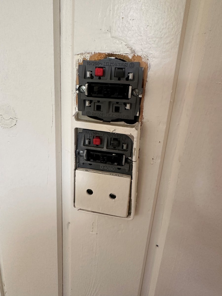

Er dette en korrespondanceafbryder?
Hej lav-det-selv.
Jeg er ved at skifte ulovlige og delvist helt manglende dåser, til de lovlige forfradåser og i den forbindelse er jeg i tvivl om jeg skal købe en ny kroneafbryder eller en korrespondance.
Er der nogen som kan se ud fra billedet, om den eksisterende er kroneafbryder eller korrespondance?
På forhånd tak! 🙏🏻

En kroneafbryder et gammelt udtryk for en dobbeltafbryder. Den har to knapper.
https://www.harald-nyborg.dk/lk-fuga-afbryder-dobbelt-hvid
En korrespondance afbryder har tre tilslutninger. En indgang og to udgange. Det er egentligt en omskifter.
https://www.harald-nyborg.dk/lk-fuga-afbryder-korrespondance-uden-tangent
Det du har, er med en knap og to tilslutninger, det er en almindelig afbryder.
https://www.harald-nyborg.dk/lk-fuga-afbryder-enkelt-hvid

Super godt og brugbart svar - tak! Beklager de forkerte termer og skønt at du kunne forstå hvor jeg ville hen alligevel 🙏🏻
Det er skam ikke forkerte termer. Krone og korrespondance er de handels navne der bruges.

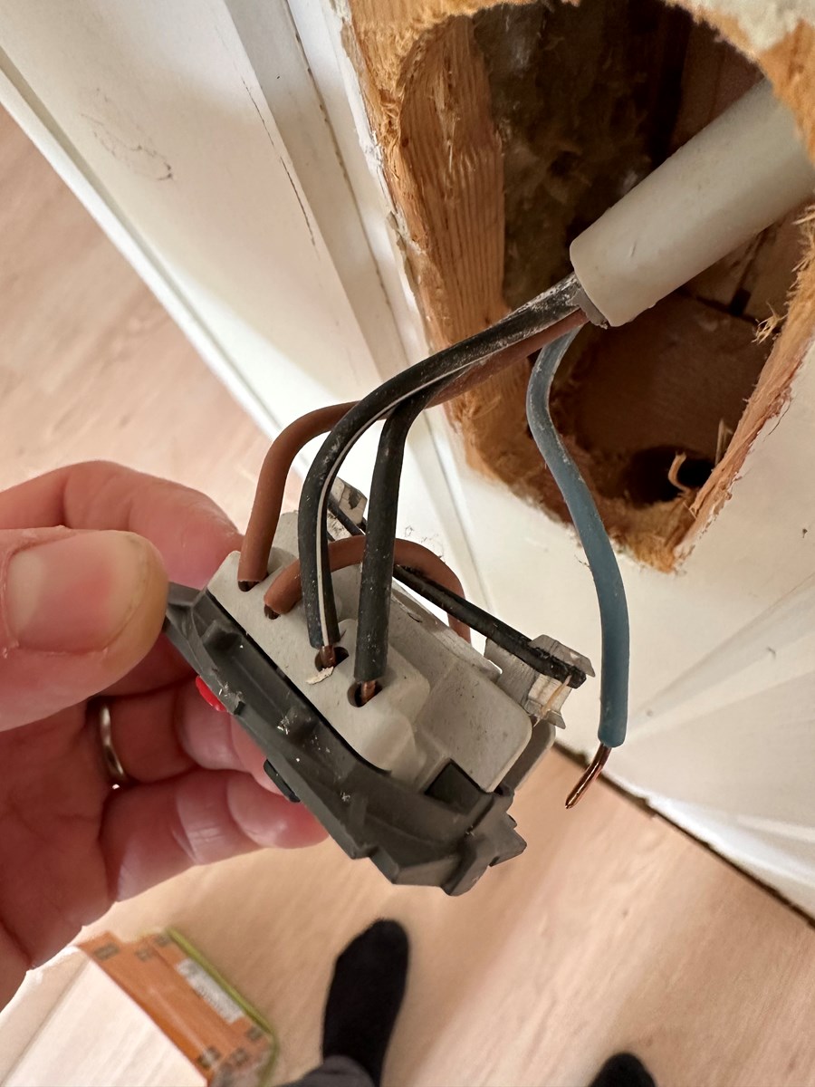

Nu når der sidder 2 sorte (tænd ledninger)  i samme klemme så er der mulighed for at du kan erstatte denne 1 pol afbryder med netop en kroneafbryder.
Det kunne så give mulighed for at 2 lamper kan komme ud fra samme udtag, og tændes hver for sig.
Tak for forklaringen. Betyder det at min afbryder p.t. er forbundet til to lampeudtag? 🤔
Det er kan man ikke sige noget om, ud fra det viste.
 Det betyder bare at tænd ledning er ført videre med 2 ledninger hvor 1 er nok.. Så der er en mulighed for at kunne tænde 2 lamper fra samme udtag.
Du må kunne huske hvad der tændte når afbryder tændes.

Du behøver ikke teste, bare tag stilling til hvor mange lamper du vil tænde ved denne afbryder, og planlæg det efter det.
