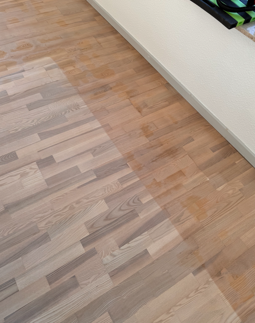

Lamelgulv med farveforskel! MortenCl 50 5270 25-06-2024 20:25 Hej.Jeg har overtaget et hus hvor der er lamelgulve med farveforskelle (se foto) Jeg har forsøgt at slibe gulvet med en runddelsliber korn 60. De brune nuancer kan jeg ikke få slebet væk anset hvad h... jeg gør.Hvad skal jeg gøre? 3 svar Følg tråden Annonce Annonce Annonce
bredker 3179 9760 25-06-2024 21:01 ser ud som om der har ligget et tæppe , det er sollys der har farvet gulvet , det kan godt være en hel mm nedder skal gulvsliber til
SimonLom18 48 25-06-2024 21:11 HejsaJeg går ud fra det er solen der har farvet dem brune med tiden og det lyse område har der stået noget. Vi havde det samme i vores hus da vi overtog det. Det var dog parketgulv, men går ud fra det er det samme. Vores kan man ikke se forskel på nu hvor solen lyser på det hele. Der var dog ikke helt så stor forskel. Vi har boet i huset i næsten et år nu. Så det går rimelig hurtigt. Det var dog ikke en løsning men hvis du har tålmodigheden kan det måske hjælpe.
MortenCl Trådstarter 50 5270 03-07-2024 05:56 Jeg fik løst mit gulvproblem og farveforskel. De slibe rondeller jeg havde fået, var for fine i korn. En korn 40 løste problemet. Nu står gulvet som nyt efter en gang Trip Trap extra hvid træolie.
