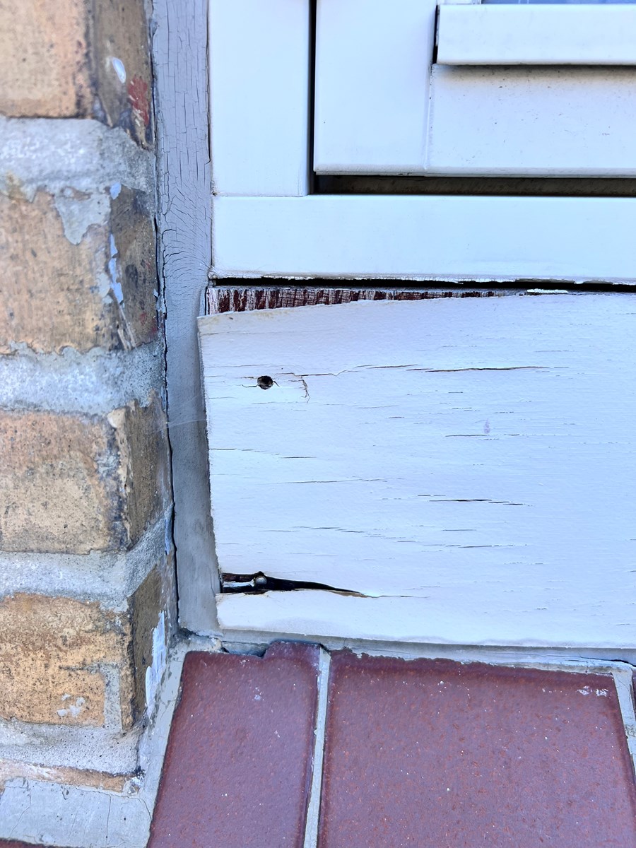

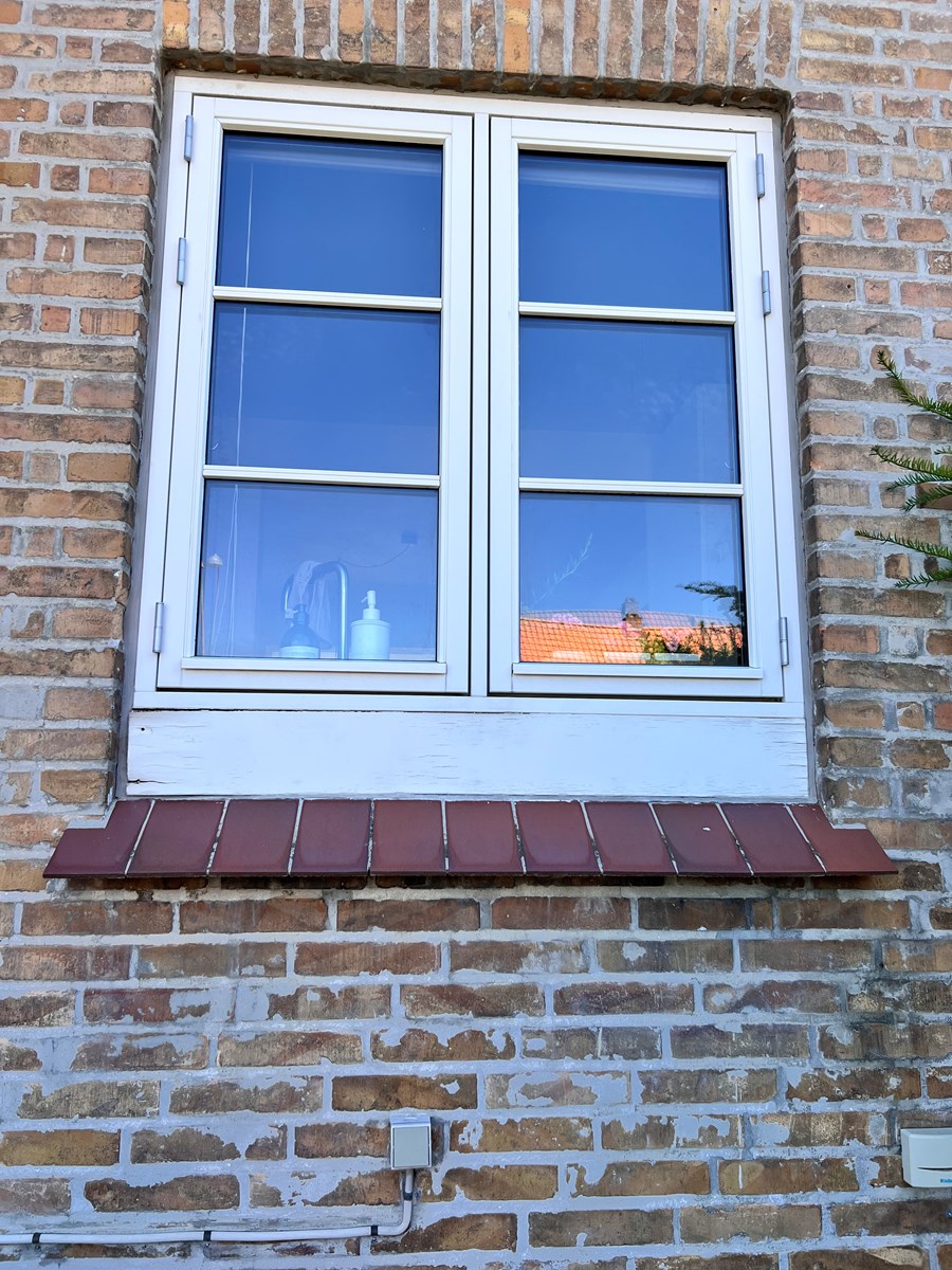

Jeg skal udskifte denne udendørs plade under vores køkkenvindue. Men hvad skal jeg udskifte den med? Kan jeg bruge fx alm fyr eller mdf? Og er der andet jeg skal tænke over?
På forhånd mange tak for hjælpen!
Mvh Fie
Vandfast krydsfiner, eller et stykke fyrretræ, jeg ville foretrække fyrretræ..
