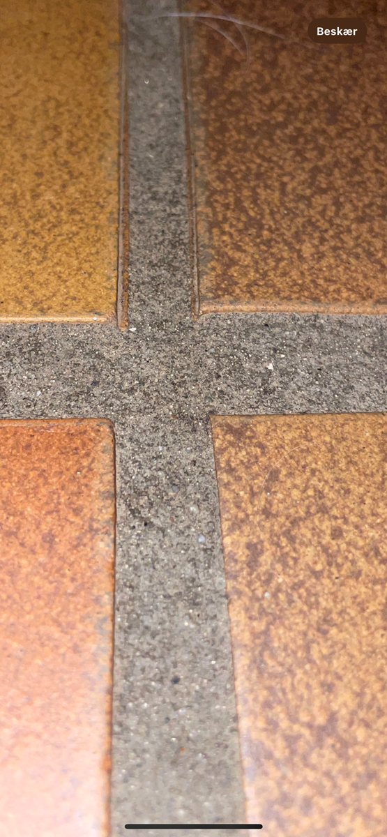

Jeg har disse cementfuger i vores køkken-alrum. Da jeg har fjernet en dør og noget væg for at lave en større åbning, samt skiftet gulv i stuen, skal jeg have lavet en pæn overgang mellem de 2 gulve. I den forbindelse skal jeg så have pillet nogle af de skårne klinker op, som lå i den gamle døråbning og lagt ny.
Jeg går ud fra, at den gamle fuge i gulvet er en cementfuge og vil gerne lave noget der minder mest muligt om i farve og udseende. Nogen der har erfaring med, hvordan blandingen af cementfuger blev lavet i 70’erne/80’erne?
Jeg har vedhæftet et billede af fugerne.
Har i andre ideer er de meget velkomne!
Det ligner alm klinkefuge som er lidt mere grovkornet.
Uanset hvad du gør vil det nye ligne ny fuge og det gamle ligne gl fuge. Du kan rense de gamle op og muligvis indfarve det nye med noget oxydfarve (meget præcis opmåling af forhold) men kræver en del forsøg for at se slutresultatet.

Sjovt, jeg var forbi 10-4 byggemarked i dag og de sagde, at de kun have “fin” fuge fra lip. Det kan jo næsten ikke passe.
Jeg prøver at købe sådan en pose. Tak!
